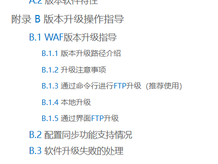

系统升级分两种方式:系统升级包升级和FTP升级。因为浏览器上传升级包可能会有损坏或浏览器限制无法上传,推荐使用FTP方式升级。采用本地系统包升级时,推荐使用火狐浏览器,同时保证本地PC预留3.5G以上的内存空间。
版本升级持续时间一般不超过30分钟,请耐心等待。若30分钟之后仍然无法访问设备,请使用显示器连接到WAF的VGA接口,查看系统启动状态。
