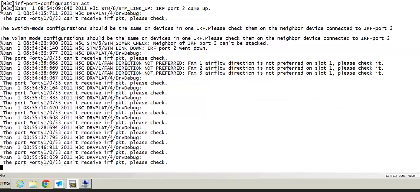

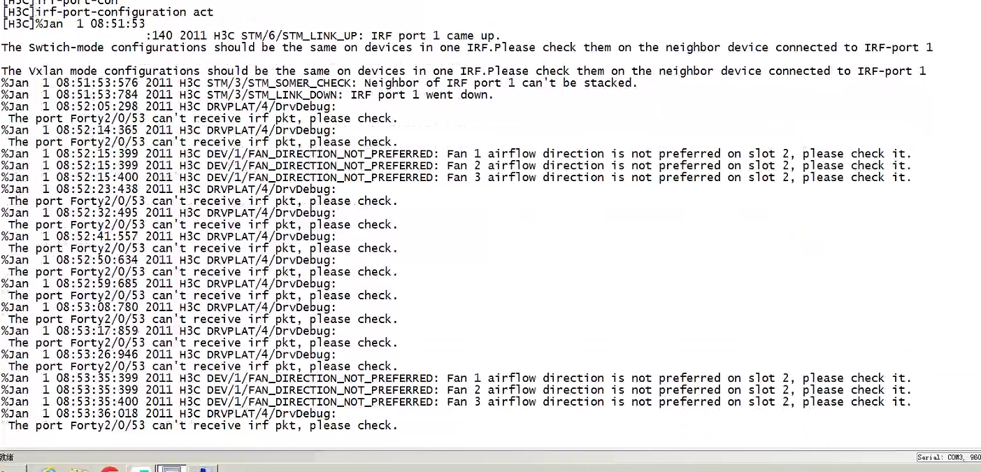

两台6800-54Q做IRF,固件版本相同,使用53 54口做堆叠口,做完配置后报错,两台交换机报错截图如下:

配置问题,以下4条命令要求两台保持相同,不一致不能组成IRF:
 system-working-mode standard
 hardware-resource switch-mode 4
 hardware-resource routing-mode ipv6-64
 hardware-resource vxlan border24k
你的switch-mode和vxlan 这两条要改一下。
