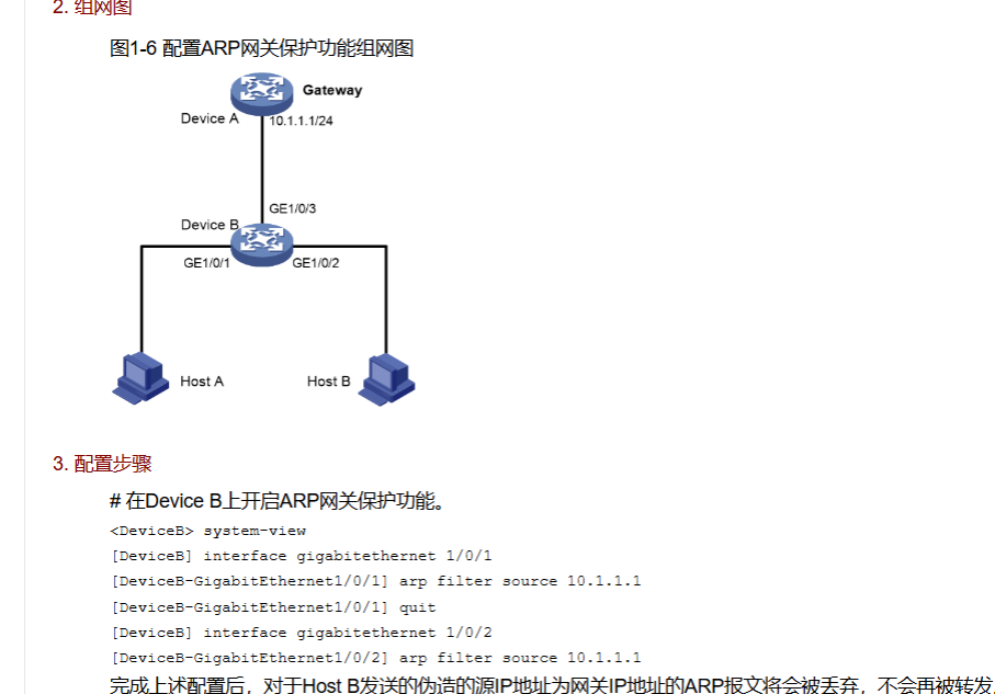

试下这个
输入dis arp | in 98ee-cb91-21c9,查看哪个接口上来的,依次往下排查
