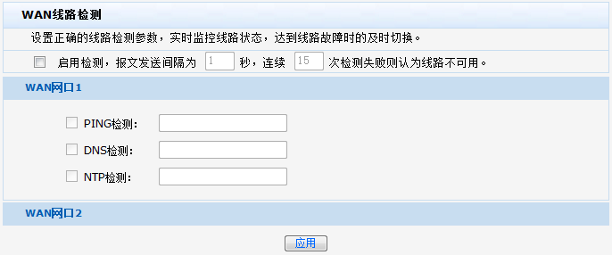

链路监测开启需要填写地址,ping的地址是什么?dns的地址是什么?
粉丝:9人 关注:1人
看你要监测啥地址,就探测对端地址就可以了

PING检测
选中“PING检测”复选框,输入目的IP地址,单击<应用>按钮,路由器会通过Ping报文来检测与目的IP地址的连通性,有响应则认为线路正常
DNS检测
选中“DNS检测”复选框,输入需要DNS解析的域名,路由器会通过DNS报文来检测与DNS服务器的连通性,有响应认为线路正常
NTP检测
选中“NTP检测”复选框,输入NTP服务器的IP地址,路由器会通过NTP报文来检测与NTP服务器的连通性,有响应认为线路正常
