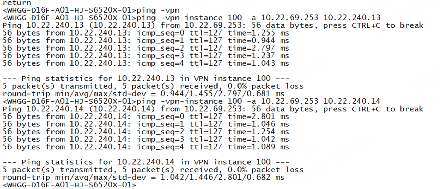

   网段10.22.69.0/24,修改为如下配置后获取不到IP地址,测试loopback103到10.22.240.13通信正常

查看display dhcp relay statistics是有看到服务器发的报文信息的
