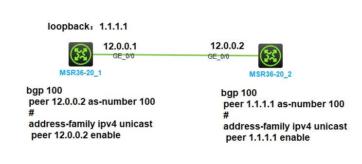

如果所示,R2向R1的loopback口发起bgp建立,但R1用接口去回复建立bgp。这样bgp邻居关系为啥也能起来,R1不是应该采用loopback为源回复才能建立邻居吗?求解

用哪个接口并不重要,重要的是可以建立TCP链接。
我不理解你说的bgp peer配置互为对称是什么意思。反正bgp是靠open报文来建立邻居的,报文里可没有描述端口一项,所以是用什么端口并不重要。

那也就是bgp peer不需要配置互为对称,bgp邻居建立双方需要进行两次tcp三次握手,最后只选举一条用于bgp会话建立吗

建议看看bgp原理吧
而且配置也不全有啥看的
那也就是bgp peer不需要配置互为对称,正常bgp邻居需要进行两次tcp三次握手么

统一用LO0建立就可以
