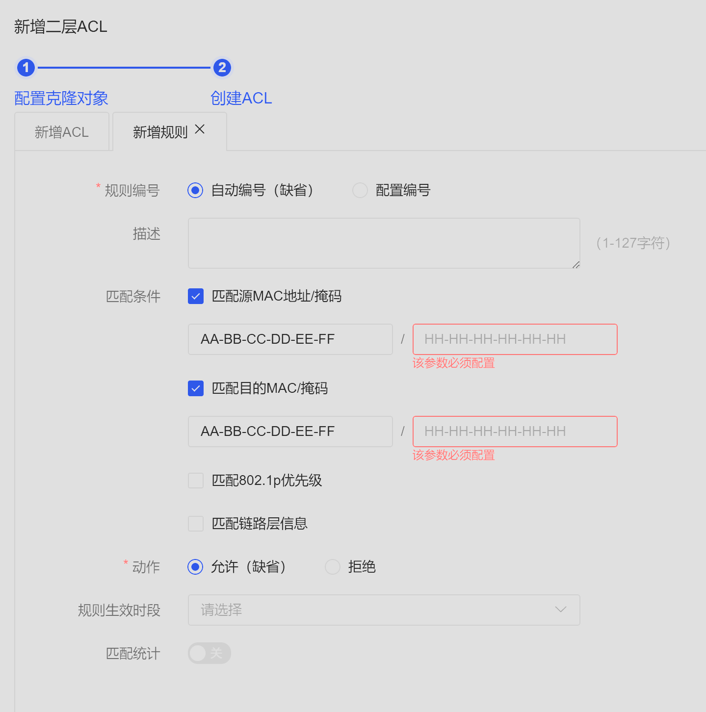

这个二层acl的掩码到底要填什么?

如果要只要匹配一个MAC地址,这个掩码要填什么?

0-0-0
一写"0-0-0"就会自动转换为"00-00-00-00-00-00"然后报错不支持MAC地址为:00-00-00-00-00-00
发表时间:2025-07-27 更多>>
报错:`不支持MAC地址为:00-00-00-00-00-00`
发表时间:2025-07-27
FF-FF-FF-FF-FF-FF也不行
发表时间:2025-07-27
说了,写0-0-0
zhiliao_3bwOvB 发表时间:2025-07-27
发表时间:2025-07-27
段
粉丝:人 关注:人
试出来了,web有bug,命令行可以输入`<mac地址> ffff-ffff-ffff`就行了
强
Sword_欢迎讨论问题 发表时间:2025-07-27 更多>>
强
粉丝:6人 关注:1人
这是新版web的bug,你切换到旧版web界面就可以配置了,单个mac地址填FFFF-FFFF-FFFF
粉丝:3人 关注:0人
FFFF-FFFF-FFFF表示精确匹配,0000-0000-0000表示匹配所有
