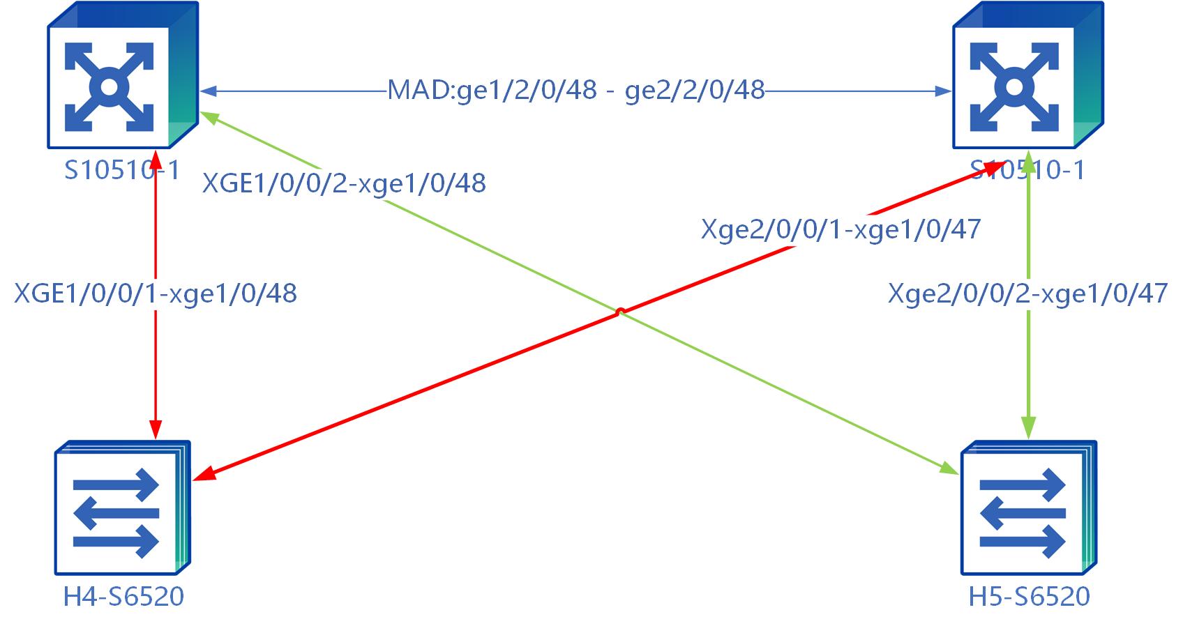

拓扑如上图,我这边核心交换机s10510堆叠的,中间mad检测接口,红绿同色为聚合链路。最近在查看logbuffer时发现,mad接口(ge1/2/0/48和ge2/2/0/48)一直在跳log。内容大概是:

MAD检测所使用的两个接口在频繁的和两台接入交换机的(1/0/47和1/0/48)建立LLDP邻居。并通报接口速率不匹配和PVID不匹配。

MAD检测的接口lldp邻居除了显示两边核心之外,还会显示接入交换机与核心互联的接口。
MAD检测接口vlan4000
S10510聚合口1:xge1/0/0/1+xge2/0/0/1。动态
S10510聚合口2:xge2/0/0/2+xge2/0/0/2。动态
H4-s6520聚合口:1/0/47+1/0/48。动态
H5-S6520聚合口:1/0/47+1/0/48。动态
MAD检测用的BFD。
现在设备dis mad ver是正常的,上图相关的聚合口都是trunk,且聚合状态正常都是UP,双接口都是S。
因为设备过保了,想请大佬提供点思路为啥MAD检测的接口会不停的和接入交换机的接口跳log。还会提示pvid不匹配和速率不匹配,以及lldp邻居。
谢谢大家。

1、bfd的两个接口关闭了stp 2、bfd检测的接口是vlan4000。核心与接入互联的聚合接口都是trunk 3、刚看了下,接口时down的。 您的意思是,bfd检测接口是vlan4000。核心与接入互联的接口就不要用all,把4000孤立出来,是这个意思吗?
