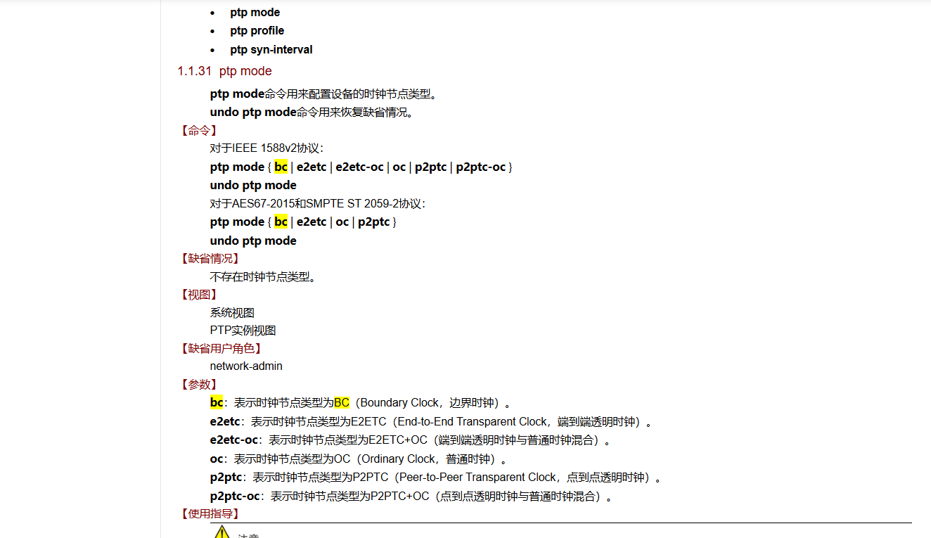

LS-5590-2878XC-EI-H3交换机,如何配置三层ipv4/udp封装了。
https://www.h3c.com/cn/d_202507/2582602_30005_0.htm#_Toc201621857
上面这个链接里,没有找到能够配置:
1. 三层单播+e2e+BC
2.三层组播+e2e+BC
3.三层单播+p2p +BC(根据1.1.43,不支持p2p单播协商)
4. 三层组播+p2p+BC

这个只是把我给的链接的1.1.43章节复制了一下吧。实际操作是行不通的
zhiliao_rYPdJv 发表时间:2025-08-07
