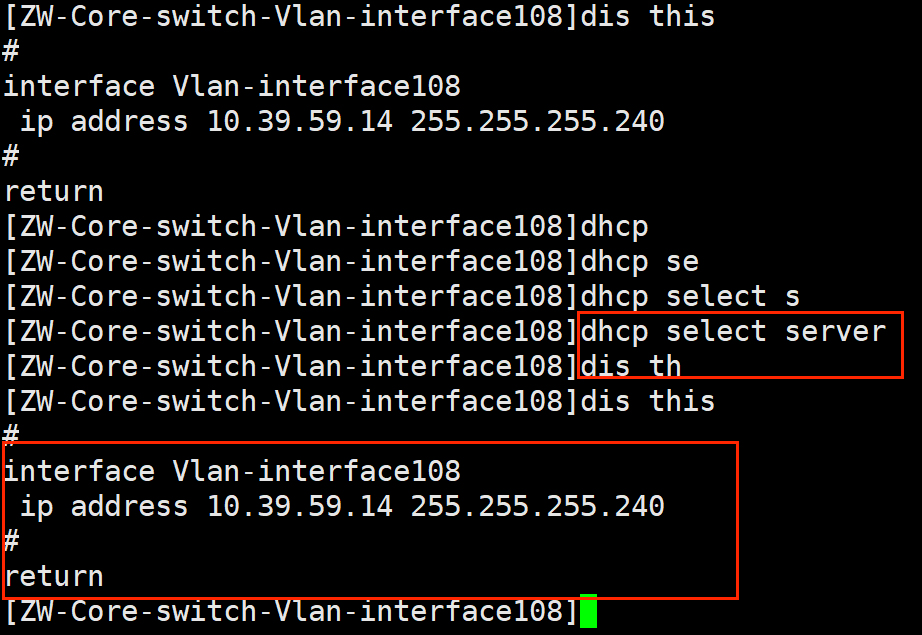

S5130S-52MS-PWR-EI-G 在vlaninterface下配置dhcp select server命令不生效,终端无法获取地址,是这个设备型号不支持配置DHCP server吗

我更新案例给你看下吧
群心群逸 发表时间:2025-08-07 更多>>
直接在5130下接的终端,dhcp select server这条命令执行后接口下没有配置
zhiliao_Ka4nhS 发表时间:2025-08-07
我更新案例给你看下吧
你这个场景错误了,如果是你这种配置方式则是配置全局地址池,参考我更新的案例吧
现象如下:
兄弟这个命令是设备默认配置、默认配置、不显示、是生效的;
zhiliao_东方老赢 发表时间:2025-08-07 更多>>
