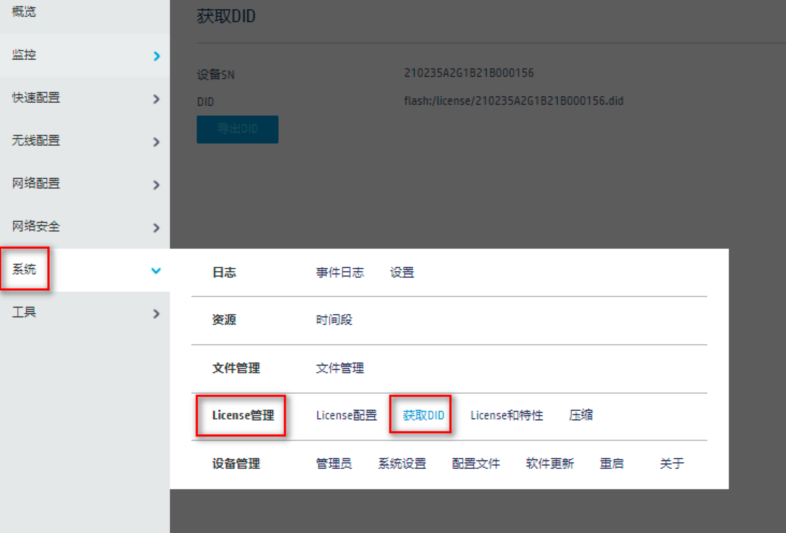

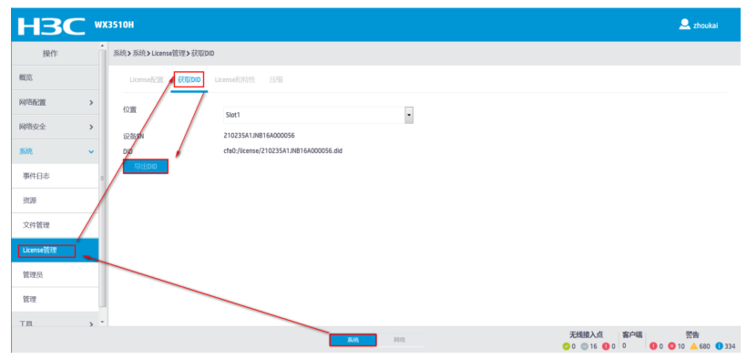

是绑定did文件 , web上下载did文件
粉丝:5人 关注:29人
应该下面有个网络配置吧, 网络配置里面有 系统管理,在里面找license 控制模块 ,去导出did文件
zhiliao_TFgJ9l 知了小白
就是找不到这个
或者你的页面可能是另一种已经更新了
群心群逸 发表时间:2025-08-07 更多>>
那这边用命令行获取吧,用tftp拿取
或者你的页面可能是另一种已经更新了
粉丝:107人 关注:1人
https://resource.h3c.com/cn/202110/15/20211015_6240032_x_Img_x_png_23_1476971_30005_0.png
参考
