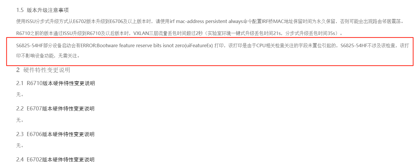

大家有遇到交换机启动过程中报这个错误的吗? 原先bootrom版本是203 升级了一个系统版本后 bootrom也一起升级到了301版本 但是这个启动过程中报错还在? 这个问题会影响机器使用吗?要处理吗? 哪位师傅熟悉的帮忙解答下呢? 谢谢

刷入的版本文件发下看看
其实能进入命令行基本是没有问题,如果纠结需要版本提供给400协助了
版本说明书有说明,无需关注
https://www.h3c.com/cn/d_202302/1765521_30005_40.htm#_Toc163765993

s6825-cmw710-boot-r6635.bin s6825-cmw710-boot-r6710.bin s6825-cmw710-system-r6635.bin s6825-cmw710-system-r6710.bin 是从6635升级到6710版本
zhiliao_z7OOf 发表时间:2025-08-08
回复zhiliao_z7OOf:
找到问题了,我更新了答案,你看下
群心群逸 发表时间:2025-08-08
感谢大佬,这我就放心了 一直纠结是不是会有问题 哈哈
