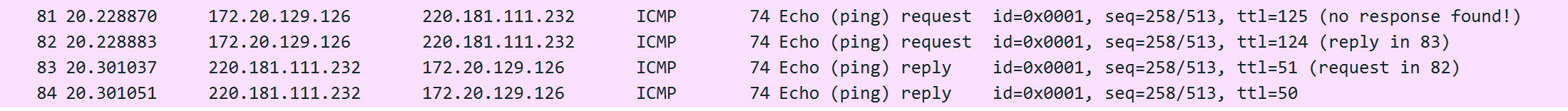

有一个包没得到回应,看和正常的包ttl值不同,最后面那个回包ttl值也少了1,这是为什么,流量来的路径不一致?

从你给的抓包片段能看到的关键点(按时间顺序):
  • 报文 81:172.20.129.126 -> 220.181.111.232,ICMP request,seq=258,ttl=125,标注“no response found!”(第一次发出)
  • 报文 82:同一 src/dst/seq,再次 request,ttl=124(第二次重发)
  • 报文 83/84:来自对端的 ICMP reply,ttl=51(reply for 82),接着又一个 reply ttl=50
两个直观问题:
  1. 为什么第一个 request(81)显示“no response found”而第二个(82)有 reply?
  2. 为什么 request/reply 的 TTL 在不同包上有差异(比如 reply 的 TTL 比之前少 1)?

最常见的情况是第一次 request 超时或被丢弃/未匹配到 reply,于是主机进行了重发(报文 82)。实际可能原因包括:
  • 第一次 request 的 reply 被延迟到超过工具的匹配窗口(所以工具标记“no response found”),但对端实际上后面才发/到达(例如网络抖动导致延迟)。
  • 第一次 request 的 reply 被中间设备丢弃(防火墙、ACL、策略或ICMP速率限制等),第二次 request 恰好走了另一条路径或被允许通过,得到了 reply。
  • 抓包点没有捕获到第一次 reply(例如 reply 走了不同链路/接口,没经过抓包设备)。
关于 TTL 差异(比如 reply 的 TTL 少了 1)
  • 不同包的 TTL 不同,最常见的原因是路径不一致(asymmetric routing)或不同请求/回复走了不同路径。如果第一个 request 和第二个 request、或 reply 的返回路径在某一跳上不同,抓到的剩余 TTL 会相差 1(或更多)。
  • 另一个常见原因是 负载均衡(ECMP、per-packet/per-flow):不同流或不同时间的包可能被路由器分流到不同的后端路径,导致跳数差异。
  • 还可能是抓包点位置不同(例如你在中间设备上抓到 request,在另一接口抓到 reply),所以看到的“剩余 TTL”会不同。
所以你说的“流量来的路径不一致?”——很可能是的(不一致或路由/负载均衡导致跳数不同),这会解释 TTL 不同以及为什么第一次包没匹配到 reply。

问题现象也描述一下
时延高,但没丢包,看抓包是这样的
