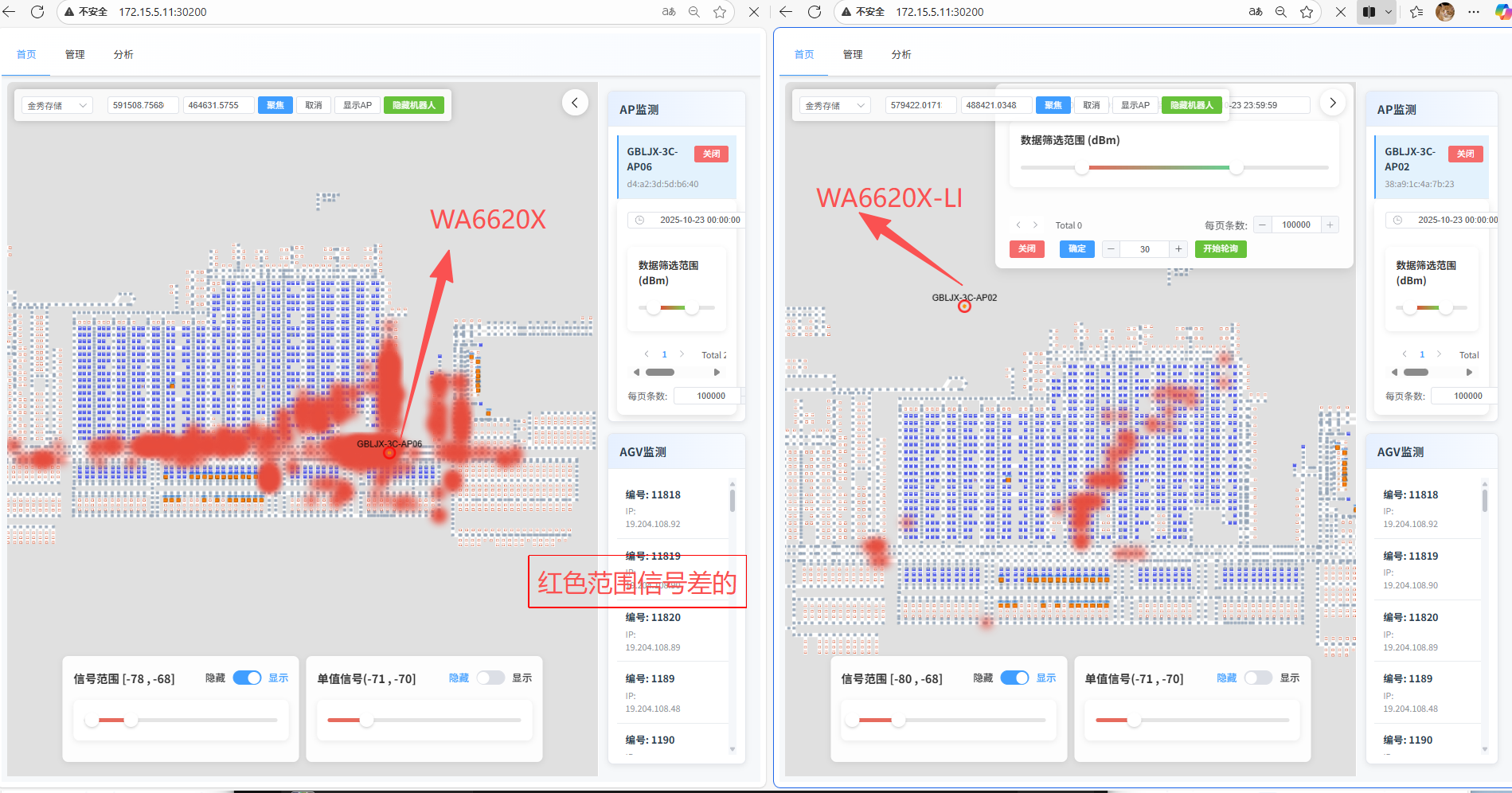

wx6620x是室外AP,他有内置天线和外置天线的选择,我们采用了内置天线,实测下来覆盖范围和信号质量效果非常非常差。
我们的另外一款工业级AP wx6620x-li,它是只有内置天线的,这款信号覆盖范围和信号质量都比前一款要好。
这两款之间是因为天线的差别吗,还是有其他的差距?我看wx6620x是更贵的,效果更差!

问题是wx6620x-li也是内置天线,出来的信号质量很好,价格也比wx6620x便宜特多
snowQAQ 发表时间:2025-10-23

1. 硬件设计和性能差异
  • 尽管 wx6620x 和 wx6620x-li 都是室外 AP,但 wx6620x 可能采用了更先进的硬件和技术,可能有更强的处理能力、更多的无线通道或更强的并发连接支持。但这些设计上的提升并不一定意味着信号质量和覆盖范围也会有所提升,反而可能因为其硬件设计更复杂、资源需求更高而导致其在某些实际环境中的表现反而不如 wx6620x-li。
2. 天线配置和优化
  • wx6620x 支持内置和外置天线选择,这通常意味着它是一个更通用的设备,适用于不同的安装环境。虽然你们选择了内置天线,但内置天线的设计可能相较于 wx6620x-li 的内置天线并未进行足够的优化,导致在某些环境下表现不佳。
  • 另外,wx6620x-li 的内置天线可能专门为这个型号进行了更优化的设计,以适应工业级环境的需求,因此在相同环境下表现较好。
3. 无线标准和技术差异
  • wx6620x 和 wx6620x-li 可能支持不同的无线标准或技术。例如,某些 AP 可能支持更高频段的 Wi-Fi(如 5GHz),而另一些可能主要依赖 2.4GHz,后者的干扰和信号衰减会更严重。
  • wx6620x 的设计可能更多地关注多设备的接入和数据吞吐量,这会增加功率的需求,从而影响信号覆盖。而 wx6620x-li 的专注点可能在于信号的稳定性和覆盖范围,尤其是在工业环境中,它可能在处理复杂的信号干扰和噪声方面有更强的能力。
4. 环境干扰因素
  • 室外环境的干扰因素很多,例如建筑物、电气设备、电磁干扰等。如果 wx6620x 的设计对这些环境干扰的抑制能力较弱,或者内置天线的辐射模式不适合你的实际使用环境,就可能导致信号质量差。
  • wx6620x-li 可能采用了更适应特定环境的技术,比如更好的抗干扰能力和更优化的信号处理算法,从而提升了其信号质量。
5. 功率设置和功率管理
  • wx6620x 的功率可能设置较高,以保证在覆盖范围较广的环境中提供更好的信号,但这种设置可能导致热量积聚,进而影响性能,尤其是长期使用时。
  • wx6620x-li 的设计可能更注重功率管理,确保在相对较小的区域内提供更稳定和高质量的信号。
6. 固件和软件优化
  • 有时,设备的固件和软件优化也会对信号的质量和覆盖范围产生重要影响。如果 wx6620x 的固件尚未经过充分优化或者有某些已知问题,也可能导致信号质量表现不如预期。
  • 与此相比,wx6620x-li 可能在固件和软件优化上做得更好,尤其是在工业级应用场景中,通常厂商会进行更深入的测试和调整。
总结:
  • 天线差异:虽然两款 AP 都支持内置天线,但由于设计上的不同,wx6620x 内置天线的效果可能不如 wx6620x-li。
  • 硬件、软件优化差异:尽管 wx6620x 价格更高,但它可能更多地关注其他功能(例如支持更多设备并发、数据吞吐量等),而非单纯的信号质量和覆盖。
  • 环境适应性:wx6620x-li 可能在适应工业环境方面有更多优化,因此信号表现更好。
建议你可以尝试:
  1. 调整 wx6620x 的位置,或重新配置其天线选项,看看是否能改善信号质量。
  2. 检查两款 AP 的固件版本,确认是否存在优化空间。
  3. 如果可能,使用外置天线对 wx6620x 进行测试,看是否能提高信号质量。
