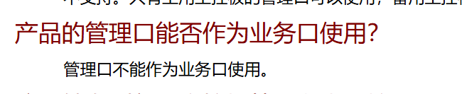

F5000-AK系列交换机,客户使用管理口作为业务口,进行管理、特征库升级、以及日志外发,有文件明确说明管理口不能作为业务口吗
没有,如果管理口不能作为业务口,你是配不通的,有些厂商的管理口是从系统层面进行限制的,也就是你在接口视图,是看不到管理口的
您好,配置文件有说明
没找到,能发一下吗

更新了,你点一下看看

更新了,你点一下看看

高端防火墙M9000有技术公告说明不能,F5000好像是没有具体要求的
