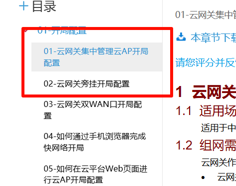

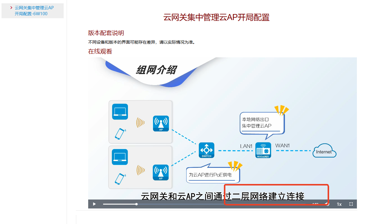

不支持三层注册呢,改二层注册吧
打开你的电脑,在浏览器输入知了社区,找到这个帖子,要么在别人下面评论,要么点我的头像。
1 云网关集中管理云AP开局配置  手册直连和旁挂都有案例。
二层注册啊,不支持三层,你在哪里看到的。看到又刷新不出来,这不是矛盾的吗,描述清楚点

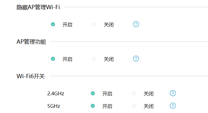

现在路由器里面可以看到AP,但是在AP管理里面刷新不出来,是不是要上传什么版本号
zhiliao_PBK7tx 发表时间:2025-10-28

二层注册
