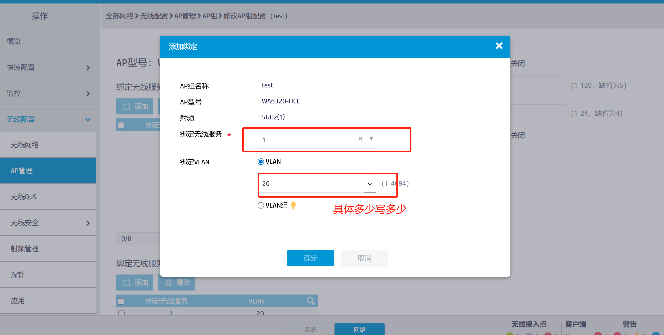

老师好:在无线控制器里,新建AP组和无线服务,但是在AP组绑定无线服务下无法选择新建的无线服务名称。青椒老师怎么回事

需要添加服务模板绑定的vlan

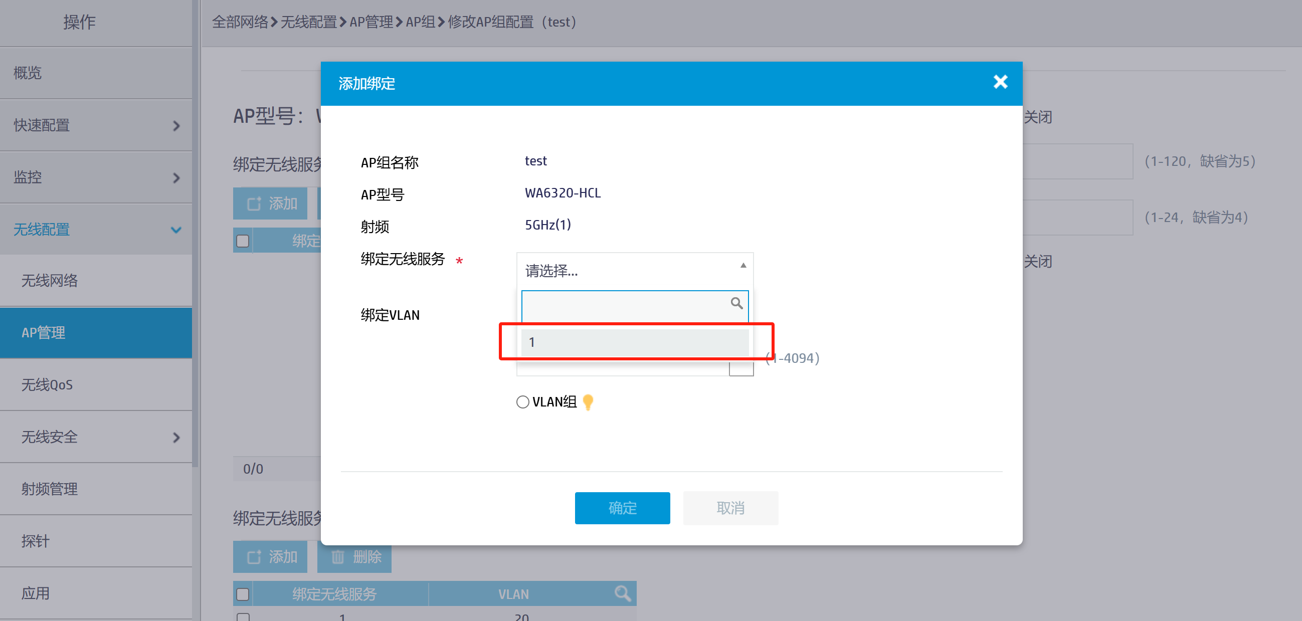

我发现正在使用AP组也无法选择服务模版,难道必须命令模式吗?WEB界面不可以绑定吗
zhiliao_XiFvBw 发表时间:2025-11-28 更多>>
下面有个选项是添加绑定vlan,但是这个绑定无线模版参数不选择就无法点击确定

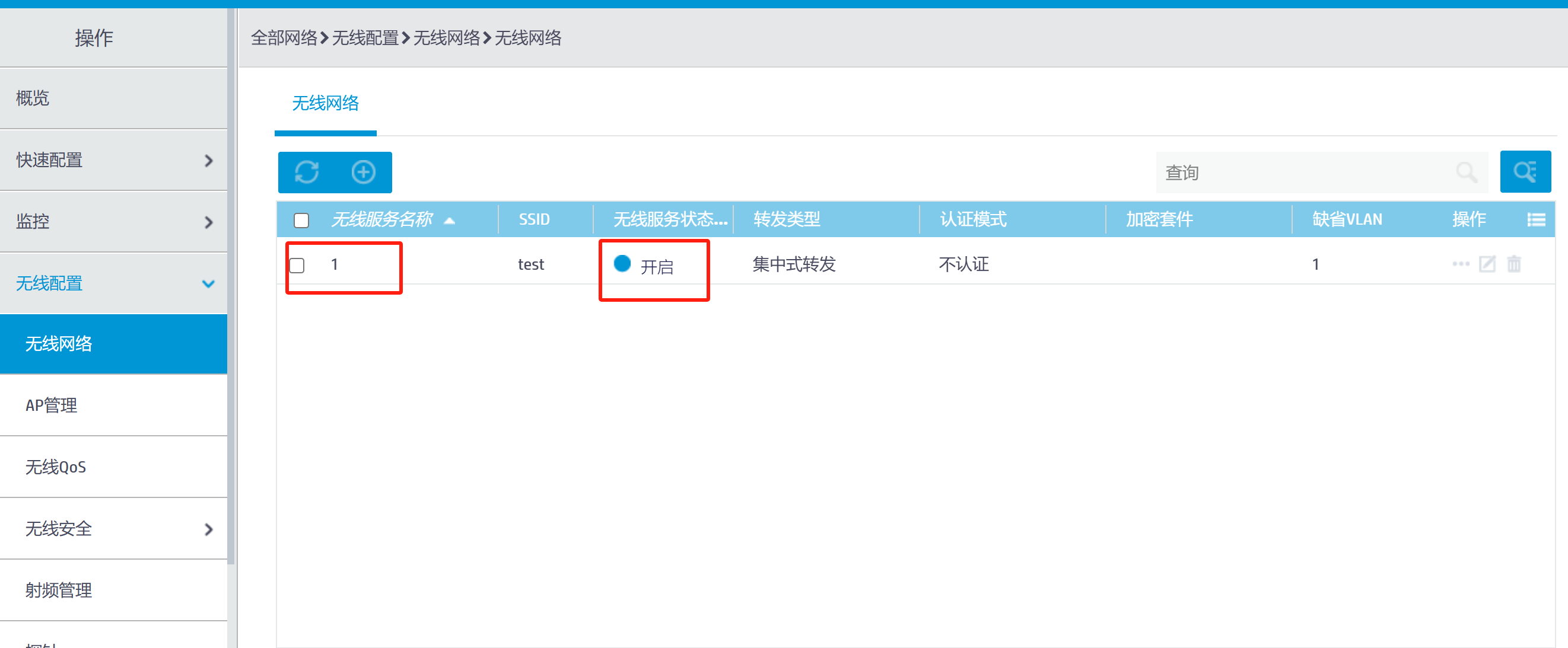

看下服务模板是否使能了呢?
hedgeknight 发表时间:2025-11-28
如图
解决了
现在是绑定无线和AP组,在AP组绑定时候无法选择无线服务模版

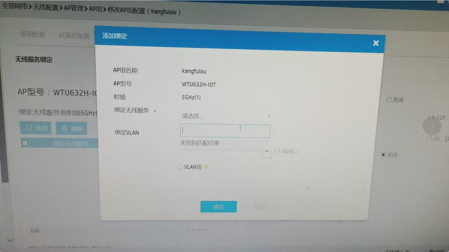

真的想你说的那样吗?给个远程,帮你瞅一眼
什么都不会的网络工程师 发表时间:2025-11-28
打开无法有无线模版选择,是空的,怎么联系,QQ?或者
你直接发吧,向日葵或者todesk
要么就是不支持,机器太老了
我发向日葵吧
浏览器插件问题,感谢老师
解决了
