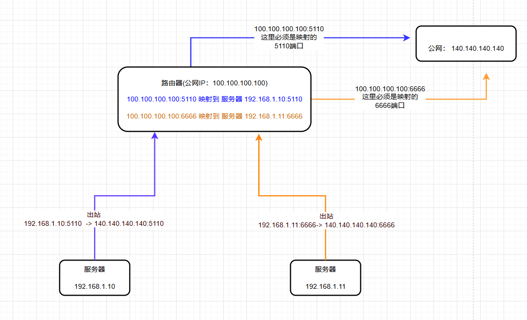

通过静态端口映射实现内外网端口固定转发,要求进出站端口严格不变(无动态变化),具体分为两类场景:
需求1:单端口双向静态映射(UDP)​
  • 入站方向:公网指定IP+端口 → 内网服务器 映射规则:100.100.100.100:5110/udp→ 192.168.1.20:5110/udp(公网端口5110 UDP接收的数据包,固定转发到内网192.168.1.20的5110 UDP端口)。
  • 出站方向:内网服务器 → 公网任意IP,源地址伪装为公网指定IP+端口 映射规则:192.168.1.20:5110/udp→ 任意外网IP(内网服务器从5110 UDP端口发出的数据包,源地址强制伪装为100.100.100.100:5110/udp,确保外网接收方看到的是公网固定IP+端口(端口必须是5110,不可以动态变化))。
需求2:端口范围批量双向静态映射(UDP)​
  • 入站方向:公网指定IP+端口范围 → 内网服务器对应端口范围 映射规则:100.100.100.100:20000-30000/udp→ 192.168.1.3:20000-30000/udp(公网20000-30000 UDP端口段接收的数据包,按端口号一一对应转发到内网192.168.1.3的相同端口段)。
  • 出站方向:内网服务器端口范围 → 公网任意IP,源地址伪装为公网指定端口范围 映射规则:192.168.1.3:20000-30000/udp→ 任意外网IP(内网服务器从20000-30000 UDP端口段发出的数据包,源端口强制伪装为100.100.100.100的对应端口段,如内网20001→公网20001,严格匹配端口)。
关键约束条件​
  1. 静态映射:端口映射关系固定,不可动态变更(排除依赖动态NAT/NAPT的场景)。
  2. 双向端口一致:入站和出站方向的端口必须完全匹配(如入站公网5110→内网5110,出站内网5110→公网5110,不允许端口转换)。
  3. 批量端口范围支持:需支持连续端口段(20000-30000)的批量映射,而非单个端口逐一配置。
  4. 源地址/端口伪装:出站流量需将内网源IP+端口伪装为公网指定的IP+端口(即“源NAT静态映射”)。
如图, 路由器的公网IP只有一个
粉丝:1人 关注:3人
MSR2600-15-X 可通过 nat server(入站)和 nat outbound(出站)配置,实现 UDP 单端口或端口范围的 双向静态映射,进出站端口严格不变。
老师, 双向静态映射支持我图中的结构吗?我有多台内网服务器,只有一个公网ip

抱歉,字打错了 比如 192.168.1.10:5110 访问-> 140.140.140.140:1234 140.140.140.140:1234 这里抓包收到的源地址是100.100.100.100:1024,并不是我映射的5110端口,我希望是100.100.100.100:5110端口

对方会对ip+port进行鉴权。如果我不固定端口会被对方拦截
zhiliao_y3ILPr 发表时间:2025-12-08
nat端口不固定,就是为了节约公网IP,nat端口固定,就是为了端口映射服务器,你这要访问端的端口固定,是实现不了的。

做NAT server不就行了?
nat server  global 100.100.100.100 5110 inside 192.168.1.10 5110
nat server  global 100.100.100.100 6666 inside 192.168.1.11 6666
咋就不就可以?你试了?我查文档这些都很基本的需求。
