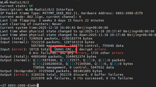

无线ap WLAN-Radio 接口CRC包一直增加是什么原因

排查项 方法 判断结果
看 SNR / RSSI Controller/AP 侧统计 SNR < 20dB 或 RSSI < -70dBm → 容易 CRC
看信道利用率 > 50% 容易碰撞、CRC 换信道或做优化
分析干扰源 Wi-Fi 分析仪 / AC 干扰分析功能 发现非 Wi-Fi 干扰立即规避
客户端 MAC 分析 看哪类终端产生最多 CRC 单一终端则是终端问题
调节功率 在密集部署中降低射频功率 覆盖适当即可
更换天线线缆 紧固接口、检查馈线 硬件问题就会明显改善
调整频段和信道宽度 2.4GHz → 5GHz;40/80MHz → 20MHz 减少干扰、提升解调概率
观察重传率 retry 高 retry 伴随 CRC 错误 优化参数后应下降
查看哪一类终端产生最多CRC这个如何查看
