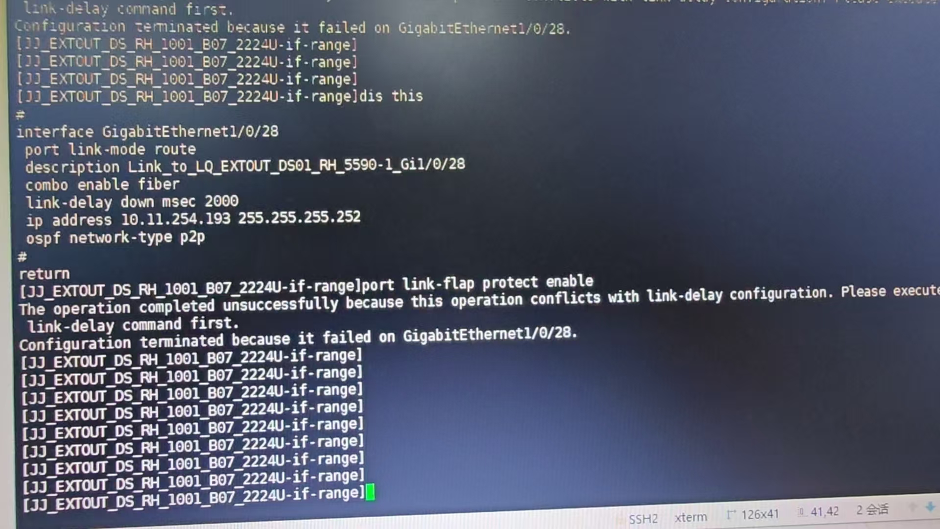

物理接口上配置link-delay和link-flap这两个功能是冲突的吗
2025-12-10提问
  • 0收藏,1470浏览
粉丝:1人 关注:2人
如题,在接口上先配置了link-delay,又在接口上配置了link-flap,设备回显报错如图所示,这两个配置在接口上是冲突的吗?

✅ 为什么是互斥 / 冲突?
  • 文档明确写:“link-delay, dampening, port link-flap protect enable 三者是互斥(mutually exclusive)” on a given Ethernet interface。(h3c.com)
  • 换句话说:如果你给接口配置了 link-delay,就不能同时对它启用 port link-flap protect enable(链路震荡保护)。(h3c.com)
  • 同理,如果接口启用了 link-flap 保护(检测震荡并可能 shutdown 接口),那么 link-delay 就不能用。(h3c.com)
📌 两个功能各自作用不同 — 冲突原因也很明显
功能 作用
link-delay 对接口物理状态(up/down)变化进行“抑制” — 比如某些短暂断连/恢复时不马上通知上层 / CPU /告警。适合防止因环境、插拔等导致的频繁状态切换。(wwwsg.h3c.com)
link-flap protect(port link-flap protect enable) 对于“频繁震荡”的端口(UP ↔ DOWN 来回切换)进行检测 — 如果在设定时间内“震荡次数”超过阈值,就认为不稳定 → 自动 shutdown 该接口,以保护拓扑稳定。(h3c.com)
因为:
  • link-delay 的目的只是“隔一段时间再上报状态变化”,以减少误触发;
  • 而 link-flap 的目的是“当接口状态频繁变化超过阈值时自动关断接口”。
这两个逻辑是冲突的——一个“抑制上报”,一个“检测振荡”。同时启用会让设备不知道 “到底是抑制上报,还是按震荡逻辑判断” → 导致不一致或不稳定行为。
🎯 所以如果你使用 H3C 设备,建议你在:
  • 想“平滑处理接口偶发 UP/DOWN(例如插拔、链路短暂不稳定)” → 用 link-delay
  • 想“自动防护 / 停用 频繁 UP/DOWN 重复震荡的接口(比如坏链路、网线松动等)” → 用 link-flap protect
但 不要两个功能同时开在一个接口上。
粉丝:4人 关注:0人
是冲突的,两个都是防止端口闪断
粉丝:44人 关注:1人
是的,link-delay和link-flap在接口上是冲突的,两者不能同时配置。设备回显报错说明该场景下配置冲突,建议根据实际需求选择其一配置。
