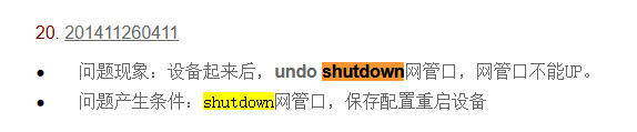

你这个设备R1109解决问题中有类似问题,可以确认下
https://www.h3c.com/cn/d_202311/1958276_30005_40.htm
需要升级版本解决
