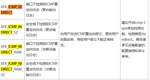

参考:
粉丝:107人 关注:1人
参考这篇文当:
https://www.h3c.com/cn/d_202202/1552985_30005_0.htm
重要的是找出攻击源
