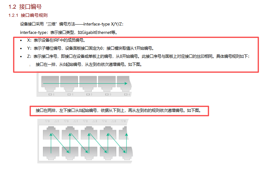

F5000-E-G2接口编号是从多少开始的
0开始,参考:
设备前面板上有16个10GBASE-R以太网光口、8个25GBASE-R以太网光口、6个100GBASE-R以太网光口、2个USB接口、1个管理以太网口、1个CONSOLE接口、1个RESET按钮以及2个硬盘扩展插槽。具体结构如下图所示。
图1-3 设备前视图

TEN1/0/0-TEN1/0/15,25GE1/0/16-1/0/23,100GE1/0/24-1/0/29,是这样的吗
zhiliao_rnmCKw 发表时间:2026-01-19
是,看答案

从0开始的
