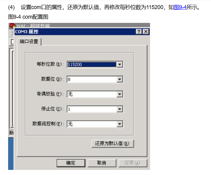

您好,看下波特率是否是9600,其次,关闭其他流控
什么设备?
参考手册教程通过console登录。9.1 Console口调试
