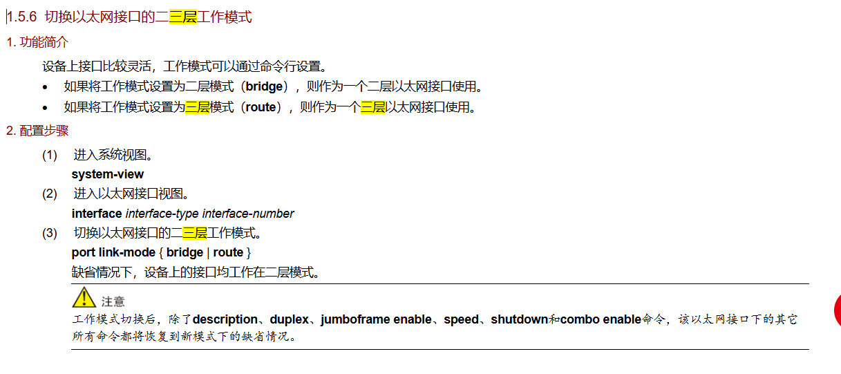

没有说明,自行测试。1.5.6 切换以太网接口的二三层工作模式
粉丝:208人 关注:0人
   22 个业务口都支持改成三层口
粉丝:19人 关注:2人

  • 这是三层交换机,所有业务端口都支持 port link-mode route
  • 只有 Console 口、管理口(如果有)、USB 口不能当三层口用。
快速配置(Comware V7)
bash
运行
# 把端口改成三层口 interface GigabitEthernet 1/0/1 port link-mode route ip address 192.168.1.1 255.255.255.0 # 批量把所有电口改为三层 range GigabitEthernet 1/0/1 to GigabitEthernet 1/0/8 port link-mode route # 批量把所有光口改为三层 range Ten-GigabitEthernet 1/0/9 to Ten-GigabitEthernet 1/0/22 port link-mode route
