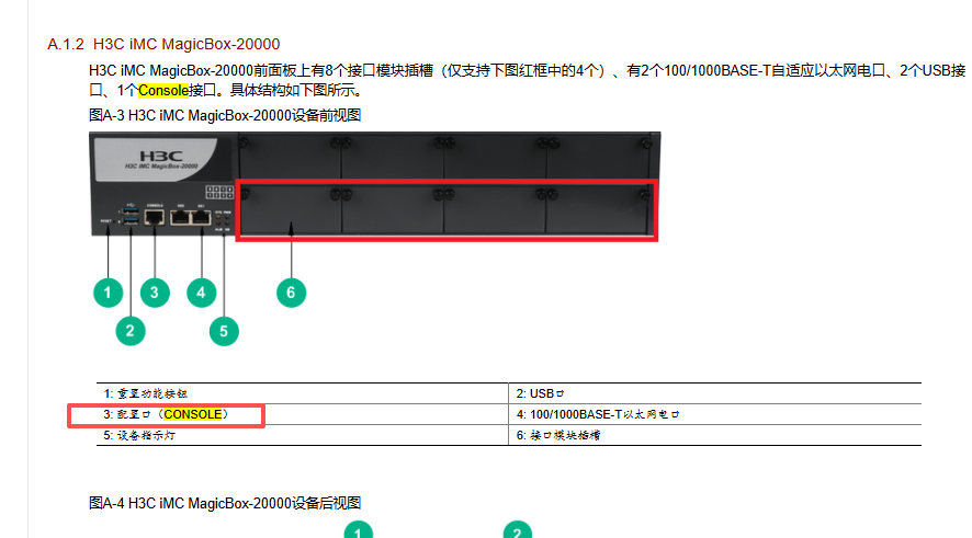

IMC MagicBox-2000有个console,这个口能干些啥?可以干配置的活不?请求一个相关的配置指导,谢谢

可以,一般是配置接口什么的,业务配置是通过web配置的。

IMC MagicBox-2000的Console口主要用于设备本地管理,支持通过串口连接进行基础配置、故障排查和系统维护。
Console口功能:
1. 本地登录设备(需通过Console线连接PC串口或USB转串口线)
2. 执行命令行配置(如网络参数、端口状态等)
3. 查看日志和故障诊断(如启动信息、系统状态)
4. 恢复出厂配置或升级固件
配置指导(基于串口连接):
1. 硬件连接:
PC端通过USB转串口线连接Console口(如COM3)
设备端Console口参数:9600bps、8位数据位、1位停止位、无校验、无流控
2. 登录设备:
bash
连接后打开终端工具(如SecureCRT、Putty),选择对应串口
首次登录默认用户名admin,密码MagicBox2000(或设备手册指定)
3. 基础配置示例:
bash
查看系统信息
display version
配置IP地址(假设VLAN1接口)
interface Vlan-interface1
ip address 192.168.1.100 255.255.255.0
保存配置
save
4. 注意事项:
配置前建议备份当前配置文件
生产环境建议使用SSH/Telnet远程管理,Console口主要用于紧急恢复
固件升级需通过Console口或TFTP服务器完成
补充说明:若需图形化配置,可通过Web界面(需先配置IP)或IMC平台统一管理。具体命令以设备手册为准,不同版本可能存在差异。

  • Console 是底层 Linux 串口终端,可以做服务器系统底层全套配置,但 IMC 业务策略仍需 Web;
  • 登录参数固定 9600 8N1 无流控,默认账号 root/iMC123;
  • 核心用途:修复管理 IP、重置密码、平台启停、磁盘 / 硬件故障排查、系统急救;
  • 正常业务管理优先 Web,串口仅作为故障兜底维护通道。
