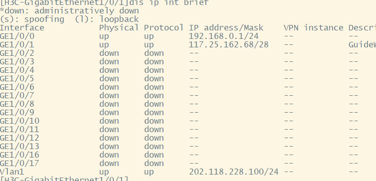

以下配置无法上网,问题出在哪里,麻烦解决,谢谢!

F1000-AK135 无法上网完整故障定位 & 修复
一、先列出 4 个致命问题(按优先级)
问题 1:默认路由下一跳错误(最核心)
plaintext
ip route-static 0.0.0.0 0 125.*.*.*
外网接口 G1/0/1 地址段是 117.25.1**.*/240,下一跳必须填写运营商同网段网关,你写了 125 段完全跨网段,路由根本出不去外网。
修复:把默认路由改成运营商网关,示例(替换为真实网关)
bash
运行
ip route-static 0.0.0.0 0 117.25.1**.1
问题 2:内网源网段 202.118.228.0 未在 NAT / 安全策略做限制,但无路由回包隐患
Trust 内网段 202.118.228.0/24,公网出口是 117 段,默认路由修正后才能转发。
问题 3:NAT 全局策略逻辑没问题,但需确认 EasyIP 绑定出口
你的 SNAT 配置:
plaintext
nat global-policy
rule name Trust_to_Untrust_NAT
source-zone Trust
destination-zone Untrust
action snat easy-ip
easy-ip 自动使用出接口 G1/0/1 公网 IP,这条语法本身没问题,但前提是流量能正常路由到 G1/0/1。
问题 4:安全策略存在冗余干扰,DNS 规则重复放行但不影响通断
安全策略 rule4 已经全局放行 Trust→Untrust 所有流量,rule2 DNS 放行多余,但不导致断网;
rule1 黑名单策略 disable 关闭,无影响。
问题 5:内网主机网关是否指向防火墙 Vlanif1 202.118.228.100
如果终端网关填错,流量根本到不了防火墙,也会上不了网。
二、完整修复配置(复制覆盖对应部分)
1. 修正默认路由(关键)
先删除错误路由,添加正确运营商网关
bash
运行
undo ip route-static 0.0.0.0 0 125.*.*.*
# 替换为运营商给的G1/0/1同段网关IP
2. 校验 NAT 无需改动,现有 SNAT 规则可用
plaintext
nat global-policy
source-zone Trust
action snat easy-ip
只要流量从 Trust 进、Untrust 出,自动转换 G1/0/1 公网 IP。
3. 安全策略无需修改,rule4 已经全放通
plaintext
security-policy ip
rule 4 name GuideSecPolicy
action pass
counting enable
source-zone Trust
三、分段排查验证命令(定位堵点)
1. 检查路由是否可达运营商网关
bash
运行
# 测试和运营商网关连通
ping 117.25.1**.1
# 查看路由表
display ip routing-table
默认路由下一跳必须是 G1/0/1 同网段 IP。
2. 内网测试流量转发 & NAT 转换
内网 PC ping 8.8.8.8,同时防火墙执行:
bash
运行
# 查看NAT转换表,有转换条目代表SNAT生效
display nat session all
# 查看安全策略命中计数,rule4有计数说明流量过策略
display security-policy statistics rule 4
3. 接口 & 安全域核对
bash
运行
# 确认Untrust绑定外网口、Trust绑定内网Vlanif1
display zone
# 查看G1/0/1接口IP
display interface GigabitEthernet 1/0/1
四、补充次要排查点
运营商网关是否可达
若 ping 不通 117.25.1**.1:检查网线、光猫、运营商端口是否故障,接口 IP 掩码 / 地址是否填错。
终端网关配置
内网 PC 网关必须填写 202.118.228.100,DNS 填 8.8.8.8。
是否有 ACL / 流量策略拦截
流量策略仅做 QoS 带宽,无 deny 规则,不拦截上网。
EasyIP 生效前提
流量路由从 G1/0/1 转发,SNAT 才会复用该接口公网 IP;路由错误则 NAT 不会触发。
五、最简故障总结
根本原因:默认静态路由下一跳填写错误网段,内网流量无法路由到外网出口 G1/0/1,SNAT 与安全策略配置均正常,修正默认路由即可恢复上网。

默认路由下一跳写错了吧

你默认路由和公网地址 不是一个网段吧
zhiliao_k8NNG 知了小白
以上为202是内网段,GE1/0/1是外网接口
