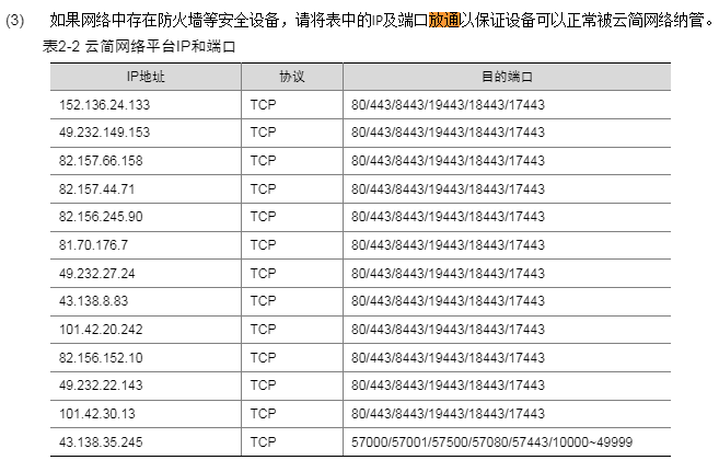

看下是否有出口防火墙等, 需要放通AP和云简之间的IP和端口:

  • 检查防火墙:如果网络中存在防火墙,需确保已放行AP与云平台通信所需的IP地址和端口。主要需要放行TCP 80(HTTP)和TCP 443(HTTPS)端口。
  • 检查NAT:如果AP通过NAT访问互联网,确保NAT设备配置正确,没有阻断AP发起的连接。

防火墙 / 出口 NAT 检查
出口网关、防火墙放行 AP 访问公网 TCP 19443;部分运营商 / 防火墙对长连接 HTTPS 会话老化时间太短,导致隧道反复断开。

出口防火墙放行 AP 访问公网 TCP 19443
