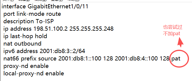

设备完成配置NAT66后
  1. 为什么 display nat66 session 始终为空?流量已到达防火墙并被安全策略放行,但似乎未进入NAT66处理流程。
  2. 该版本(Release 9660P58)是否存在NAT66功能的已知限制或缺陷?
  3. 是否有其他配置遗漏或需要调整的地方?(如是否需要全局开启某功能、ACL引用方式是否有差异等)
设备型号: H3C SecPath F1070
软件版本: H3C Comware Software, Version 7.1.064, Release 9660P58
组网拓扑:
内网终端(IPv6地址:2001:db8:1::100/128)→ 汇聚交换机(DHCPv6分配地址,默认路由下一跳指向F1070)→ F1070防火墙(内网接口 Vlan4000,地址:2001:db8:2::1/64)→ F1070公网接口 GE1/0/11(地址:2001:db8:3::2/64)→ 运营商网关(2001:db8:3::1
外网接口NAT配置如下:
interface GigabitEthernet1/0/11 port link-mode route description To-ISP ip address 198.51.100.2 255.255.255.248 ip last-hop hold nat outbound ipv6 address 2001:db8:3::2/64 nat66 prefix source 2001:db8:1::100 128 2001:db8:4::100 128 pat proxy-nd enable local-proxy-nd enable
安全策略: 已放行 IPv6 any-any(有命中计数)

感谢以上两位大神回答,但是
1.nat66 prefix source命令后面没有acl参数可选,只能直接配置IPv6
2.
接口的配置并没有nat outbound ipv6 命令
已经确认运营商写有ipv6业务网段的回程路由。
