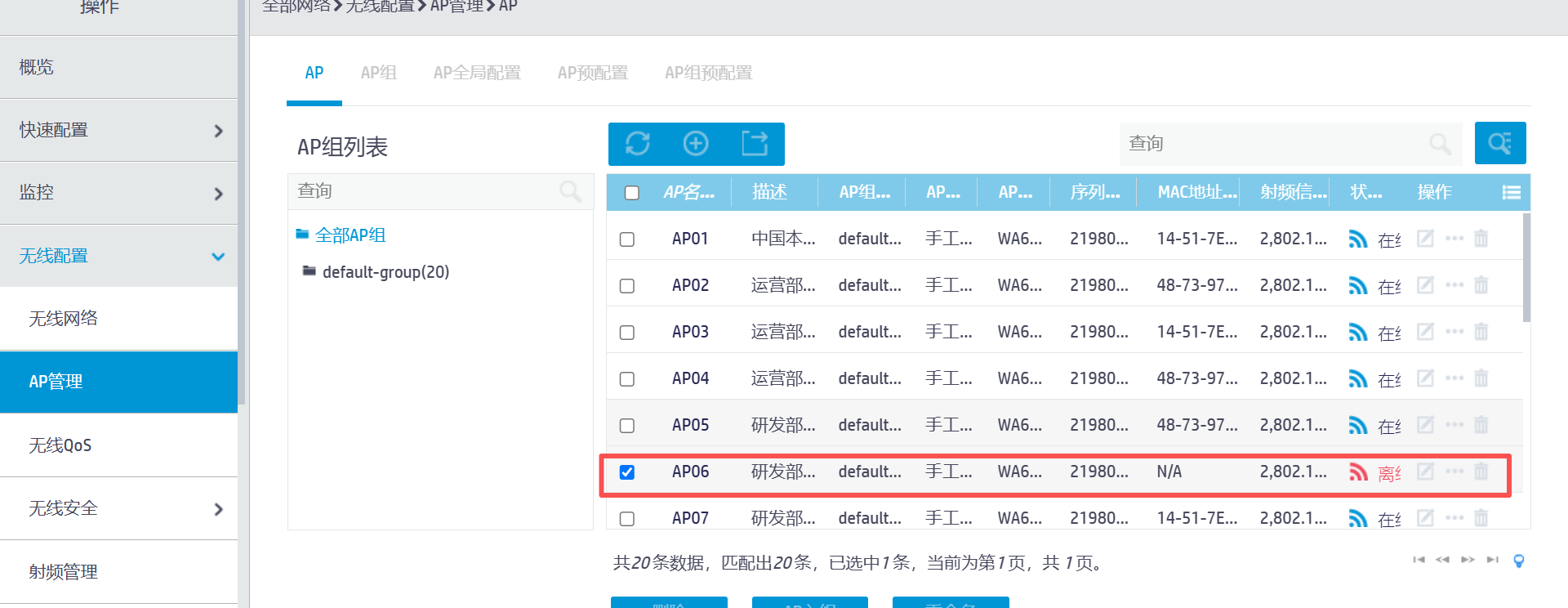

AP设备重新拔插网线,重新配置AP后显示离线

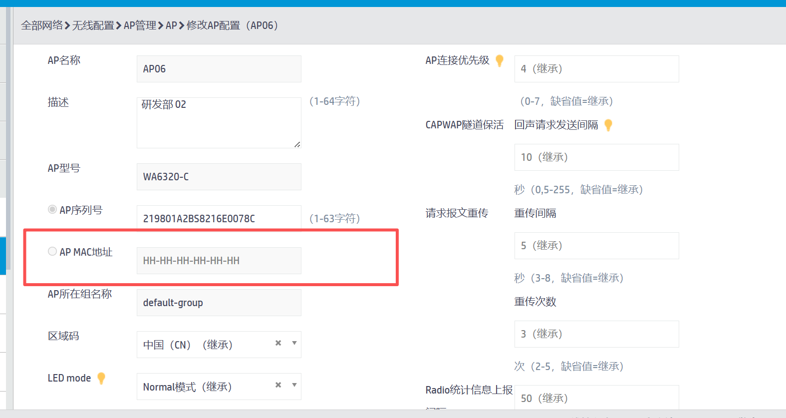

# WA6320‑C(图里型号,你写的 WA6230‑C 是笔误)AP 离线,拔插网线后无法上线
> 现象:AP06 状态**离线,MAC 地址显示 N/A**;AP 是**手工添加(静态 AP)**,用序列号注册,没有填入 AP 的 MAC 地址。
> 静态手工添加 AP,AP 拔插网线重启后,**CAPWAP 注册失败,AC 上 MAC 显示 N/A,状态离线**。
## 核心问题
1. 这是**手工(静态)添加 AP**模式,AC 是通过**序列号 SN**来识别 AP;
2. 截图里 AP06 的 MAC 地址栏是占位符`HH‑HH‑HH‑HH‑HH‑HH`,**没有填入真实 MAC**;
3. 当 AP 重启 / 拔插网线后:AP 发起 CAPWAP 发现 AC,但是 AC 本地静态表项**没有 AP 的 MAC 信息**,AC 拒绝该 AP 注册,AP 一直离线,AC 页面 MAC 显示 N/A。
> 静态手工 AP 两种注册模式:
> - ✅ **SN 注册(当前使用)**:AP 上报 SN,AC 比对静态配置的 SN,匹配成功才允许上线;
> - ✅ **MAC 注册**:填写 AP 的物理 MAC,用 MAC 来匹配。
## 故障原因
AP 拔插网线重启,AP 上电后发送 CAPWAP 发现报文,但是:
1. AP 的 CAPWAP 报文里面携带 SN;
2. AC 这边静态 AP 配置,**SN 虽然正确,但是 AP 的 MAC 为空**;部分版本 AC 会校验 AP‑MAC,无 MAC 则拒绝注册;
3. 所以 AP 一直无法注册,状态离线,MAC 地址列显示 N/A。
## 处理方案(两种,优先方案 1)
### 方案 1:完善静态 AP 配置(推荐,保留手工 SN 添加模式)
1. 拿到 AP06 的真实 MAC 地址:
- 方式 A:看 AP 机身标签;
- 方式 B:AP 上电,交换机上`display mac‑address`看 AP 的 MAC;
2. 进入 AP06 修改配置页面(第二张截图)
- 选择【AP MAC 地址】单选框,填入 AP 真实 MAC 地址,格式`xx‑xx‑xx‑xx‑xx‑xx`
- 保存配置;
3. AP 断电重启,等待 CAPWAP 注册上线。
> ⚠️ 注意:**SN 和 MAC 都要填对**,静态手工 AP,SN 与 MAC 两者必须和 AP 实物保持一致。
### 方案 2:改为自动发现 AP(放弃手工静态添加)
> 适合现场 AP 多,不想一个个填 SN/MAC
1. AC 删除 AP06 这条手工静态 AP 条目;
2. 开启 AP 自动发现:
wlan ap auto‑enable
3. AP 重新上电,AP 会自动注册 AC,AC 自动生成 AP 表项,不需要手工录入 SN/MAC。

### 典型日志现象
CAPWAP: Received discovery request from AP, SN=219801A2BS8216E0078C, but AP mac not configured in static ap list, reject
> 这个日志就说明:SN 匹配,但是 AC 静态表没有配置 AP‑MAC,直接拒绝 AP 注册。
## 现场常见踩坑
1. ❌只填 SN,不填 MAC,部分版本 V7 AC 会拒绝静态 AP 注册,就出现**离线、MAC=N/A**;
2. ❌MAC 填错,AP 上报的 MAC 和 AC 配置不一致,AP 注册被拒绝;
3. ❌AP 拔插网线后,AP 获取不到管理 VLAN 地址,AP 无法到达 AC,CAPWAP 发现报文发不出去;
4. ❌管理 VLAN 的三层互通、DHCP 地址分配故障,AP 拿不到 IP。
### 快速区分:
- 如果 AP 获取不到 IP:AP 的 console 看,AP 一直没有获取到管理 VLAN 的 IP;
- 如果 AP 拿到 IP,但 AC 拒绝注册:就是静态 AP 表缺少 MAC,就是本问题。
## 操作建议
1. 先确认 AP 拿到管理 VLAN 的 IP;
2. 把 AP 真实 MAC 填入静态 AP 配置页面,保存;
3. AP 重启,观察 AP 上线。
