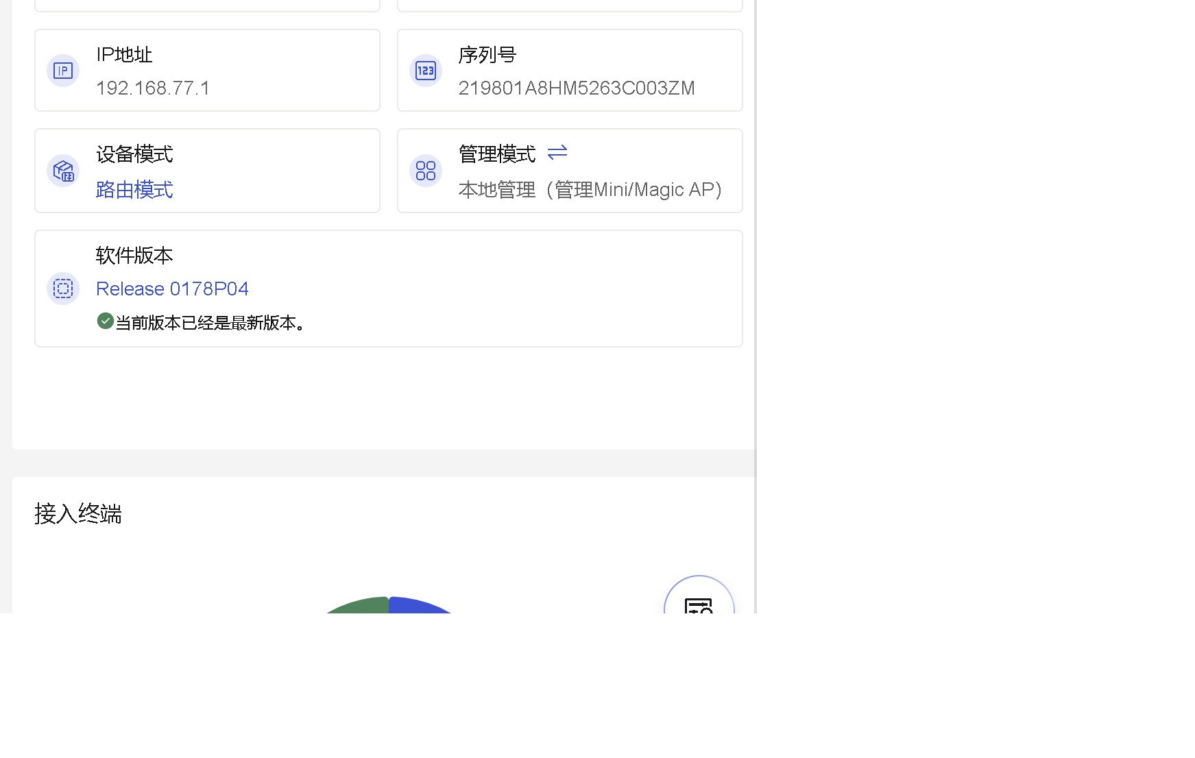

路由器使用的是ER3208G5-HP 2.5GE PoE

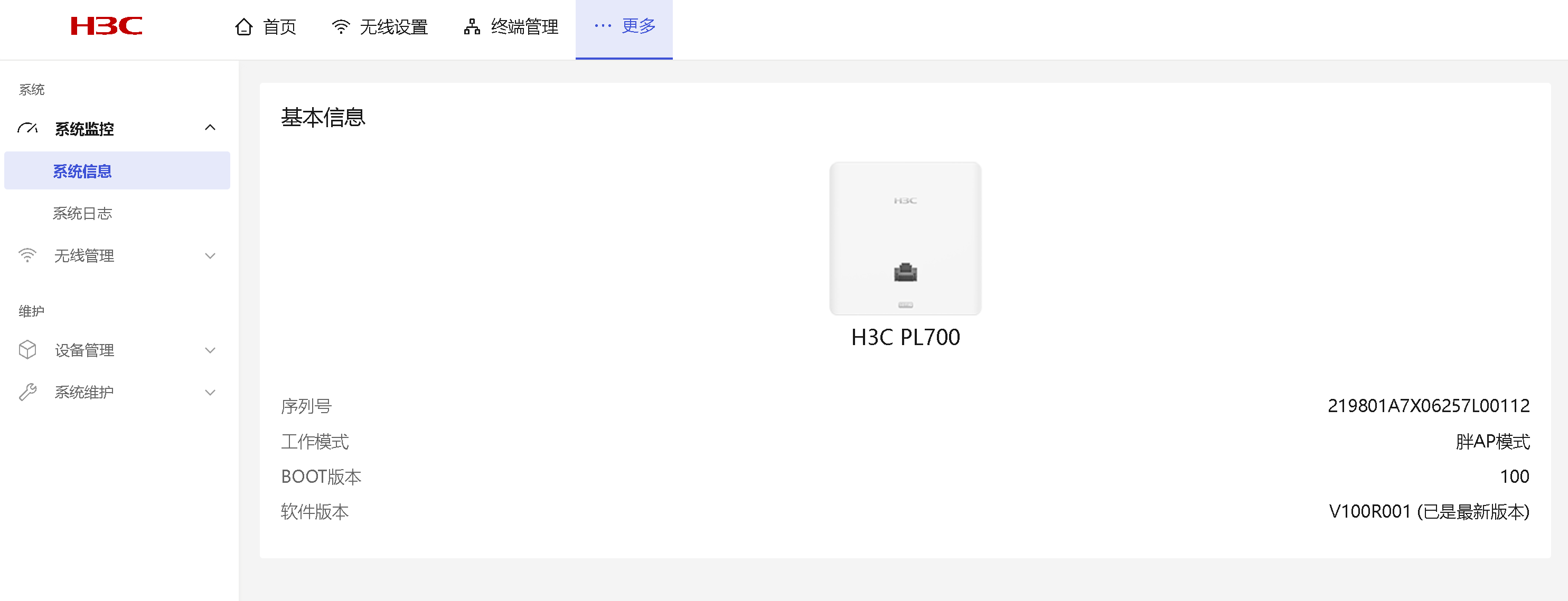

AP使用的是pl700 86面板
现在有两个问题:
1. 在路由器整网管理模式下,能够看到ap指示灯关闭选项,但是无法看到下面的的ap, 在路由器本地管理模式下能够看到和管理ap,但是找不到关闭指示灯的选项。
2.在路由器上看不到节能或者绿色选项?就是某个ap长时间无连接,可以自动节能模式。

PL700 属于Mini/Magic 系列 AP,ER3208G5‑HP 两种 AC 模式硬件隔离:
  • 整网管理模式:只管理 Aolynk 系列 AP,识别不到 PL700,虽然页面有 AP 指示灯开关,但看不到 PL700 设备列表。
  • 本地管理模式:只管理 Mini/Magic(PL700),但是该 Web 页面没有 AP 指示灯开关选项H3C。

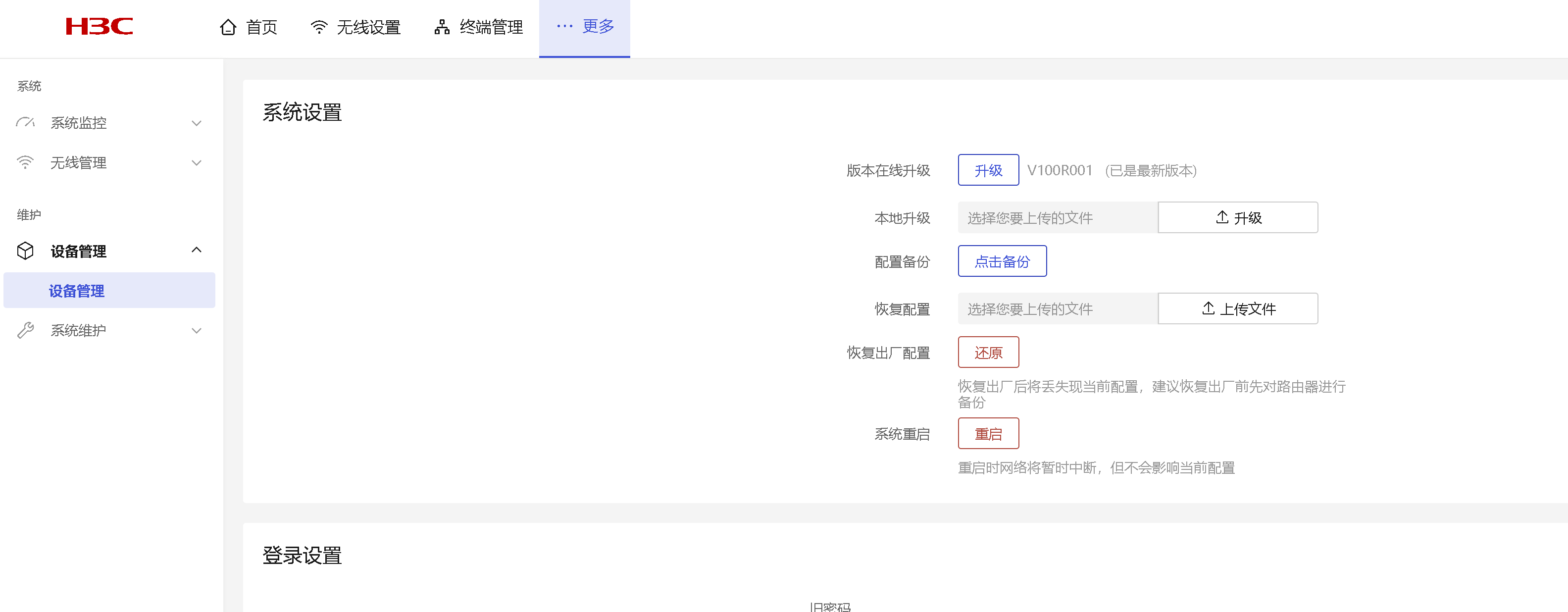

问题 1:关闭 PL700 指示灯两种可行方案
  1. 方案 1:登录每台 PL700 的 AP 本地 Web 浏览器访问 PL700 管理 IP →【系统设置】→找到 LED / 指示灯设置,设置为安静模式(Quiet)关闭指示灯。
  2. 方案 2:升级 ER3208G5‑HP 到最新固件版本 新版本本地管理模式部分版本会补齐 AP 指示灯控制菜单;升级后再看【AP 管理】页面有无关灯按钮。
⚠️不能切到整网模式来关灯,切模式会重置全部无线配置,业务中断。

zhiliao_eNQyfG 知了小白
以上方法尝试都不行,路由器和AP的固件都是最新版本。找不到关闭ap指示灯
