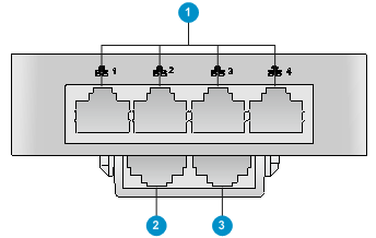

连的是2.4G还是5g频段?2.4g需要看下协商速率是多少,一般真实速率协商速率的一般,也就是协商是150最大速率是60-75之间,所以测速建议用5G频段测,
回复中提到了5个lan一个WAN,可是这个设备只有1和2这5个接口时可用的,建议上行线连2(下图标明)电脑连接1测试。
谢谢您的解答,我已经从淘宝买了POE电源,到货了我就按您的说法测试一下,我觉得这样应该可行,毕竟现在1、3接口的两台电脑传输是可以达到100M的。我也会把您说的两个优化方式都测试一下,再来反馈。题外话,您说了我才知道只有1 2 5接口可用,难怪我经常插上没反应,换口才行=。= 再次表示感谢!
补丁 发表时间:2019-01-03
