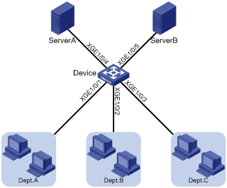

利用远程镜像VLAN实现本地镜像支持多目的端口配置举例
1. 组网需求
三个部门A、B、C分别使用Ten-GigabitEthernet1/0/1~Ten-GigabitEthernet1/0/3端口接入Device,现要求通过镜像功能,使数据检测设备ServerA和ServerB都能够对三个部门发送和接收的报文进行镜像。
2. 组网图
图1-5 利用远程镜像VLAN实现本地镜像支持多目的端口组网图
3. 配置步骤
# 创建远程源镜像组1。
<Device> system-view
[Device] mirroring-group 1 remote-source
# 将接入部门A、B、C的三个端口配置为远程源镜像组1的源端口。
[Device] mirroring-group 1 mirroring-port Ten-GigabitEthernet1/0/1 to Ten-GigabitEthernet1/0/3 both
# 将设备上任意未使用的端口(此处以Ten-GigabitEthernet1/0/6为例)配置为镜像组1的反射口。
[Device] mirroring-group 1 reflector-port Ten-GigabitEthernet1/0/6
This operation may delete all settings made on the interface. Continue? [Y/N]:y
# 创建VLAN10作为镜像组1的远程镜像VLAN,并将接入数据检测设备的端口加入VLAN10。
[Device] vlan 10
[Device-vlan10] port Ten-GigabitEthernet1/0/4 to Ten-GigabitEthernet1/0/5
[Device-vlan10] quit
# 配置VLAN10作为镜像组1的远程镜像VLAN。
[Device] mirroring-group 1 remote-probe vlan 10
