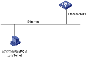

2. 组网图
图2-7 配置认证方式为Password的AUX用户界面属性的组网图
3. 配置步骤
