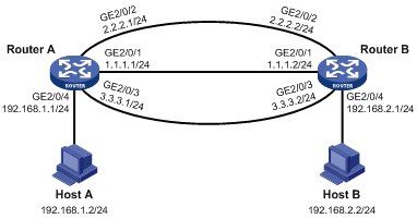

1. 组网需求
·     把Router A的接口GigabitEthernet2/0/2和GigabitEthernet2/0/3配置为主接口GigabitEthernet2/0/1的备份接口,并优先使用备份接口GigabitEthernet2/0/2。
·     配置主接口与备份接口相互切换的延时。
2. 组网图
图1-3 配置主备备份组网图

(3)     在Router A上配置备份接口及主备接口切换的延时
# 把GigabitEthernet2/0/2和GigabitEthernet2/0/3分别配置为GigabitEthernet2/0/1的备份接口,其优先级分别为30和20。
[RouterA] interface gigabitethernet 2/0/1
[RouterA-GigabitEthernet2/0/1] backup interface gigabitethernet 2/0/2 30
[RouterA-GigabitEthernet2/0/1] backup interface gigabitethernet 2/0/3 20
# 配置主备接口相互切换的延时均为10秒。
[RouterA-GigabitEthernet2/0/1] backup timer delay 10 10
