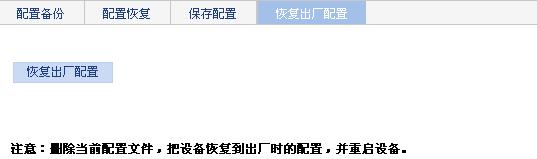

5.4  恢复出厂配置
恢复出厂配置模块提供将设备中的所有配置恢复到出厂时的缺省配置,删除当前的配置文件,并重新启动设备的功能。
在导航栏中选择“设备 > 配置管理”,单击“恢复出厂配置”页签,进入如图5-4所示的页面。
图5-4 恢复出厂配置
单击<恢复出厂配置>按钮,可以使设备的配置恢复到出厂时的配置。

1.登录设备后,在配置管理那里有个恢复出厂设置。
2.点击恢复出厂设置后重启设备。
