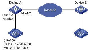

1.4  Voice VLAN典型配置举例
1.4.1  自动模式下Voice VLAN的配置举例
1. 组网需求
通过配置自动模式下的Voice VLAN,使接入IP电话的端口能够自动加入/退出Voice VLAN,并将语音流在该VLAN内传输。
l              创建VLAN2为Voice VLAN,老化时间是100分钟。
l              IP电话发送tag语音流,接入端口是Hybrid类型端口Ethernet1/0/1,端口的缺省VLAN为VLAN6,工作在Voice VLAN自动模式。
l              用户需要设置一个自定义的OUI地址0011-2200-0000,掩码是ffff-ff00-0000,描述字符为test。
2. 组网图
图1-2 配置自动模式下Voice VLAN组网图
3. 配置步骤
# 创建VLAN2、VLAN6。
<DeviceA> system-view
[DeviceA] vlan 2
[DeviceA-vlan2] quit
[DeviceA] vlan 6
[DeviceA-vlan6] quit
# 设置Voice VLAN的老化时间。
[DeviceA] voice vlan aging 100
# 设置OUI地址0011-2200-0000,描述字符为“test”。
[DeviceA] voice vlan mac-address 0011-2200-0000 mask ffff-ff00-0000 description test
# 全局开启Voice VLAN功能。
[DeviceA] voice vlan 2 enable
# 将端口Ethernet1/0/1上Voice VLAN的工作模式设置为自动模式。(可选,缺省情况下,端口的Voice VLAN工作在自动模式。)
[DeviceA] interface Ethernet 1/0/1
[DeviceA-Ethernet1/0/1] voice vlan mode auto
# 将端口Ethernet1/0/1设定为Hybrid端口。
[DeviceA-Ethernet1/0/1] port link-type hybrid
# 设置端口的缺省VLAN为VLAN6,且允许VLAN6的报文携带VLAN Tag通过。
[DeviceA-Ethernet1/0/1] port hybrid pvid vlan 6
[DeviceA-Ethernet1/0/1] port hybrid vlan 6 tagged
# 开启端口Voice VLAN功能。
[DeviceA-Ethernet1/0/1] voice vlan enable
