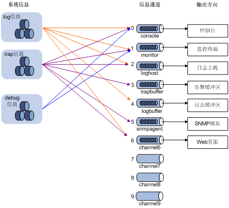

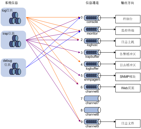

信息中心是系统的信息枢纽,它能够对所有的系统信息进行分类、管理,为网络管理员和开发人员监控网络运行情况和诊断网络故障提供了强有力的支持。
信息中心的工作过程如下:
l              接收各模块生成的日志信息(log)、告警信息(trap)和调试信息(debug)。
l              根据用户设置的输出规则,将信息输出到信息通道。
l              根据信息通道和输出方向的关联,将信息输出到不同方向。
概括来说,信息中心的主要工作就是将三种信息,按照八个严重等级,分配到十个信息通道中,再输出到多个方向,图1-1描述了缺省情况下,三种信息分别可以分配到哪些信息通道,每个信息通道对应哪个输出方向。下面将进行详细介绍。
图1-1 信息中心功能示意图(缺省情况下)(支持日志文件)
图1-2 信息中心功能示意图(缺省情况下)(不支持日志文件)
l          信息中心缺省情况下处于开启状态。在信息中心开启时,特别是在处理信息较多时,由于信息分类、输出的原因,对系统性能有一定的影响。
l          日志文件功能的支持情况与设备的型号有关,请以设备的实际情况为准。

1.1.4  系统信息的八个输出方向和十个通道
系统可以向以下八个方向发送系统信息:控制台(console)、监视终端(monitor)、日志缓冲区(logbuffer)、日志主机(loghost)、告警缓冲区(trapbuffer)、SNMP模块、Web页面(syslog)和日志文件(logfile)八个方向。但具体设备支持哪些输出方向与设备的型号有关,请以设备的实际情况为准。
系统支持十个通道,缺省情况下,0~6、9八个通道已经定义了通道名、输出规则和输出方向。可以通过命令改变通道名、输出规则和输出方向,用户还可以在不改变八个通道缺省配置的情况下,配置7、8这两个富余通道,将他们与输出方向关联,以便对输出的系统信息实施配置的过滤规则。
表1-2 信息通道和输出方向
通道编号
通道的缺省名称
通道的缺省输出方向
说明
0
console
控制台
可以接收log、trap、debug信息
1
monitor
监视终端
可以接收log、trap、debug信息,方便远程维护
2
loghost
日志主机
可以接收log、trap、debug信息,通常系统信息在日志主机以文件的方式存储,以便查询
3
trapbuffer
告警缓冲区
可以接收trap信息,是设备内部的一块缓存,用于记录信息
4
logbuffer
日志缓冲区
可以接收log和debug信息,是设备内部的一块缓存,用于记录信息
5
snmpagent
SNMP模块
可以接收trap信息
6
channel6
Web页面
可以接收log信息
7
channel7
未指定
8
channel8
未指定
9
channel9
日志文件
八个方向的设置相互独立,但首先需要开启信息中心,其余的设置才会生效。
