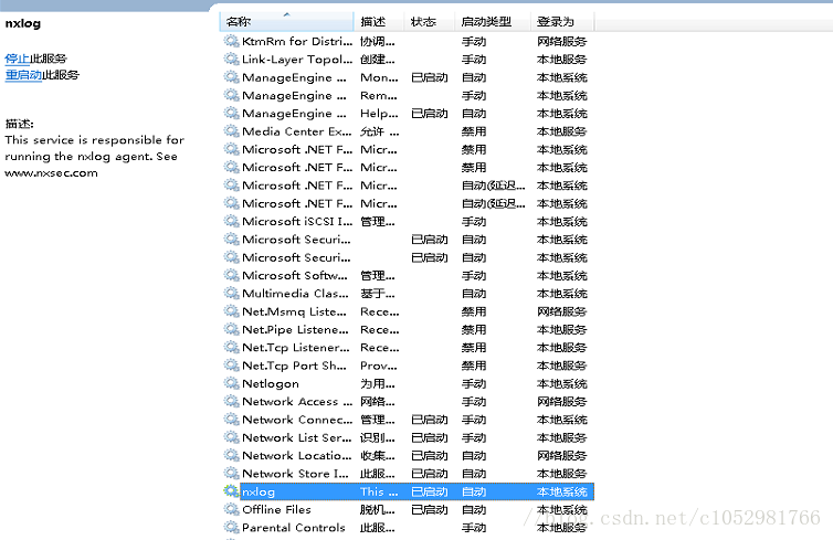

下载之后进行安装;
    查看服务:
修改配置文件:C:\Program Files (x86)\nxlog\conf\nxlog.conf

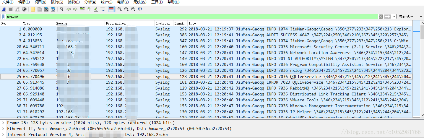

服务端进行监听:
tcpdump udp and src ip -w 25.221.cap
wireshark查看:
