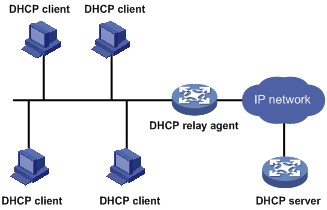

图3-1是DHCP中继的典型应用示意图。
图3-1 DHCP中继的典型组网应用

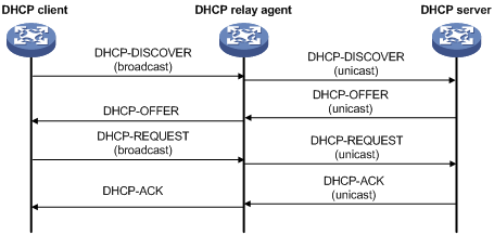

通过DHCP中继完成动态配置的过程中,DHCP客户端与DHCP服务器的处理方式与不通过DHCP中继时的处理方式基本相同。下面只说明DHCP中继的转发过程,报文的具体交互过程请参见“1.2.2  IP地址动态获取过程”。
图3-2 DHCP中继的工作过程
如图3-2所示,DHCP中继的工作过程为:
(1)     具有DHCP中继功能的网络设备收到DHCP客户端以广播方式发送的DHCP-DISCOVER或DHCP-REQUEST报文后,将报文中的giaddr字段填充为DHCP中继的IP地址,并根据配置将报文单播转发给指定的DHCP服务器。
(2)     DHCP服务器根据giaddr字段为客户端分配IP地址等参数,并通过DHCP中继将配置信息转发给客户端,完成对客户端的动态配置。
