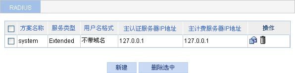

(1)     在导航栏中选择“认证 > RADIUS”,进入如下图所示的页面。
图4-1 RADIUS

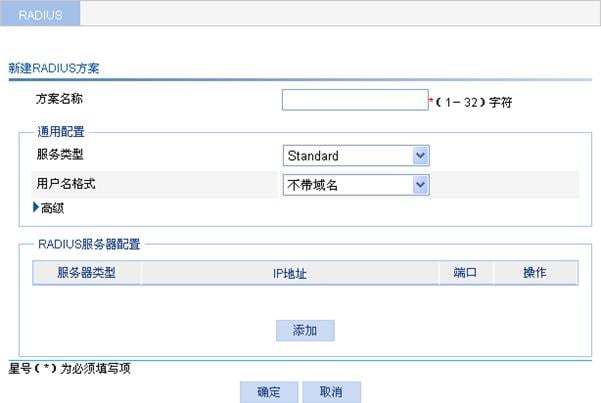

(2)     单击<新建>按钮,进入新建RADIUS方案的配置页面,如下图所示。
图4-2 新建RADIUS方案
(3)     配置RADIUS方案的名称。
(4)     配置RADIUS方案的通用参数,详细配置如下表所示。
表4-1 通用参数的详细配置
配置项
说明
服务类型
设置设备支持的RADIUS服务器类型:
·     Standard:指定Standard类型的RADIUS服务器,即要求RADIUS客户端和RADIUS服务器按照标准RADIUS协议(RFC 2865/2866或更新)的规程和报文格式进行交互
·     Extended:指定Extended类型的RADIUS服务器(一般为iMC),即要求RADIUS客户端和RADIUS服务器按照私有RADIUS协议的规程和报文格式进行交互
用户名格式
设置发送给RADIUS服务器的用户名格式
接入用户通常以“userid@isp-name”的格式命名,“@”后面的部分为域名,如果RADIUS服务器不接受带域名的用户名时,可以配置将用户名的域名去除后再传送给RADIUS服务器
·     保持用户原始输入:表示发送给RADIUS服务器的用户名保持用户原始的输入,不做任何修改
·     带域名:表示发送给RADIUS服务器的用户名带域名
·     不带域名:表示发送给RADIUS服务器的用户名不带域名

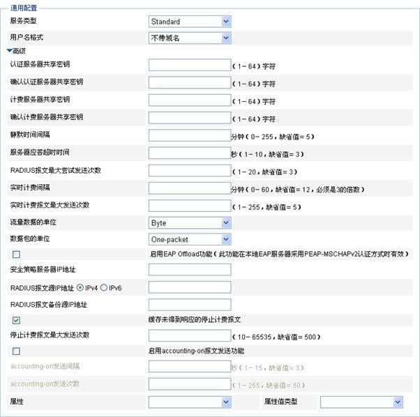

(5)     单击“高级”前的扩展按钮,展开通用参数中的高级配置,如下图所示。
图4-3 通用配置
(6)     配置高级通用参数,详细配置如下表所示。
表4-2 高级通用参数的详细配置
配置项
说明
认证服务器共享密钥
设置RADIUS认证报文的共享密钥和RADIUS计费报文的共享密钥
RADIUS客户端与RADIUS服务器使用MD5算法来加密RADIUS报文,双方通过设置共享密钥来验证报文的合法性。只有在密钥一致的情况下,彼此才能接收对方发来的报文并作出响应
提示
·     必须保证设备上设置的共享密钥与RADIUS服务器上的完全一致
·     设备优先采用“RADIUS服务器配置”中指定的共享密钥,此处指定的共享密钥仅在“RADIUS服务器配置”中未指定相应共享密钥的情况下使用
确认认证服务器共享密钥
计费服务器共享密钥
确认计费服务器共享密钥
静默时间间隔
设置RADIUS服务器恢复激活状态的时间
当静默时间间隔设置为0时,若当前用户使用的认证或计费服务器不可达,则设备并不会切换它的状态,而是保持其为active,并且将使用该服务器的用户认证或计费的报文发送给下一个状态为active的服务器,而后续其它用户的认证请求报文仍然可以发送给该服务器进行处理
若判断主服务器不可达是网络端口短暂中断或者服务器忙碌造成的,则可以结合网络的实际运行状况,将静默时间间隔设置为0,使得用户尽可能的集中在主服务器上进行认证和计费
服务器应答超时时间
设置RADIUS服务器应答超时时间,以及发送RADIUS报文的最大尝试次数
由于RADIUS协议采用UDP报文来承载数据,因此其通信过程是不可靠的。如果在指定的服务器应答超时时间内没有收到服务器的响应,则设备有必要向RADIUS服务器重传RADIUS请求报文。如果发送RADIUS请求报文的累计次数超过指定的RADIUS报文最大尝试发送次数而RADIUS服务器仍旧没有响应,则设备将尝试与其它服务器通信。如果不存在状态为active的服务器,则认为本次认证或计费失败
提示
服务器应答超时时间和RADIUS报文最大尝试发送次数的乘积不能超过75秒
RADIUS报文最大尝试发送次数
实时计费间隔
设置实时计费的时间间隔,取值必须为3的整数倍
为了对用户实施实时计费,有必要设置实时计费的时间间隔。设置了该属性以后,每隔设定的时间,设备会向RADIUS服务器发送一次在线用户的计费信息
实时计费间隔的取值对NAS和RADIUS服务器的性能有一定的相关性要求,取值越小,对NAS和RADIUS服务器的性能要求越高。建议当用户量比较大(≥1000)时,尽量把该间隔的值设置得大一些
实时计费间隔与用户量之间的推荐比例关系请参见“4.4  注意事项”
实时计费报文最大发送次数
设置允许实时计费请求无响应的最大次数
流量数据的单位
设置发送到RADIUS服务器的流量数据的单位
·     Byte:表示流量数据的单位为字节
·     Kilo-byte:表示流量数据的单位为千字节
·     Mega-byte:表示流量数据的单位为兆字节
·     Giga-byte:表示流量数据的单位为千兆字节
提示
设备上配置的发送到RADIUS服务器的数据流单位及数据包单位应与RADUIS服务器上的流量统计单位保持一致,否则无法正确计费
数据包的单位
设置发送到RADIUS服务器的数据包的单位
·     One-packet:表示数据包的单位为包
·     Kilo-packet:表示数据包的单位为千包
·     Mega-packet:表示数据包的单位为兆包
·     Giga-packet:表示数据包的单位为千兆包
启用EAP Offload功能
设置是否启用EAP Offload功能
由于某些RADIUS服务器不支持EAP认证,即不支持对EAP报文的处理,因此需要将客户端发送的EAP报文在接入设备上进行一些预处理,我们将这种EAP报文的预处理称之为RADIUS的EAP Offload功能
启用了EAP Offload功能的接入设备在接收到EAP报文后,首先会由本地EAP服务器将其中的认证信息转换为对应的RADIUS属性,然后将其封装在RADIUS认证请求报文中发送给RADIUS服务器进行认证。RADIUS服务器收到请求报文后,会解析其中的认证信息,并将认证结果封装在RADIUS报文中发送给接入设备上的本地EAP服务器进行后续与客户端之间的交互
安全策略服务器IP地址
设置安全策略服务器的IP地址
RADIUS报文源IP地址
设备向RADIUS服务器发送RADIUS报文时使用的源IP地址
RADIUS服务器上通过IP地址来标识接入设备,并根据收到的RADIUS报文的源IP地址是否与服务器所管理的接入设备的IP地址匹配,来决定是否处理来自该接入设备的认证或计费请求。因此,为保证认证和计费报文可被服务器正常接收并处理,接入设备上发送RADIUS报文使用的源地址必须与RADIUS服务器上指定的接入设备的IP地址保持一致
通常,该地址为接入设备上与RADIUS服务器路由可达的接口IP地址,但在一些特殊的组网环境中,例如接入设备与RADIUS服务器之间存在NAT设备时,需要将该地址指定为转换后的公网IP地址;在接入设备使用VRRP进行双机热备应用时,可以将该地址指定为VRRP上行链路所在备份组的虚拟IP地址
如果不指定此地址,则以发送报文的接口地址作为源IP地址
提示
RADIUS报文源IP地址与RADIUS方案中设置的RADIUS服务器IP地址的协议版本必须保持一致,否则配置能成功但不能生效
RADIUS报文备份源IP地址
设备向RADIUS服务器发送RADIUS报文时使用的备份源IP地址
在双机热备运行的环境下,此地址必须指定为对端设备上的RADIUS报文源IP地址
指定RADIUS报文备份源IP地址,可以保证双机热备环境中主设备发生故障时,服务器发送的报文可以被备份设备收到并进行处理此
缓存未得到响应的停止计费报文
设置是否在设备上缓存没有得到响应的停止计费请求报文
停止计费报文最大发送次数
设置当出现没有得到响应的停止计费请求时,将该报文存入设备缓存后,允许停止计费请求无响应的最大次数
启用accounting-on报文发送功能
设置是否启用accounting-on报文发送功能
在启用accounting-on报文发送功能的情况下,设备重启后,会发送accounting-on报文通知RADIUS服务器该设备已经重启,要求RADIUS服务器强制该设备的用户下线
提示
设备启动后,如果当前系统中没有启用accounting-on报文发送功能的RADIUS方案,则启用此功能后,必须保存配置,这样设备重启后此功能才能生效。但是,如果当前系统中已经有RADIUS方案启用了accounting-on报文发送功能,则对未启用此功能的RADIUS方案启用此功能后,功能会立即生效
accounting-on发送间隔
当启用accounting-on报文发送功能时,设置accounting-on报文重发时间间隔
accounting-on发送次数
当启用accounting-on报文发送功能时,设置accounting-on报文的最大发送次数
属性
设置开启RADIUS Attribute 25的CAR参数解析功能
属性值类型

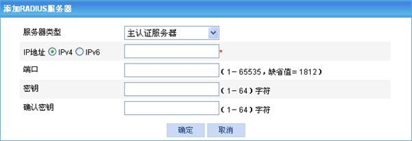

(7)     在“RADIUS服务器配置”中单击<添加>按钮,弹出如下图所示的页面。
图4-4 添加RADIUS服务器
(8)     配置RADIUS服务器的信息,详细配置如下表所示。
(9)     单击<确定>按钮向RADIUS方案中添加一个RADIUS服务器。
(10)     重复步骤(7)~(9)向RADIUS方案中添加多个RADIUS服务器。
(11)     在新建RADIUS方案页面单击<确定>按钮完成操作。
表4-3 RADIUS服务器的详细配置
配置项
说明
服务器类型
设置要添加的RADIUS服务器类型,包括:主认证服务器、主计费服务器、备份认证服务器、备份计费服务器
IP地址
设置RADIUS服务器的IP地址,可以配置IPv4地址或IPv6地址
提示
·     主认证服务器和备份认证服务器的IP地址不能相同,主计费服务器和备份计费服务器的IP地址不能相同
·     同一RADIUS方案中所有RADIUS服务器的IP地址协议版本必须一致
端口
设置RADIUS服务器的UDP端口号
密钥
设置RADIUS服务器的共享密钥
当RADIUS服务器中未指定共享密钥时,使用RADIUS方案的通用配置中指定的共享密钥
确认密钥
