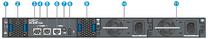

S5560-54QS-EI 有没有usb口?
QAZWSX 九段
粉丝:21人 关注:4人
有的。
1.2.9  S5560-54QS-EI交换机
图1-17 S5560-54QS-EI前面板示意图
(1): 10/100/1000 BASE-T自适应以太网端口
(2): 10/100/1000 BASE-T自适应以太网端口状态指示灯
(3): SFP+
(4): SFP+口状态指示灯
(5): QSFP+口
(6): QSFP+口状态指示灯
(7): 系统状态指示灯(SYS)
图1-18 S5560-54QS-EI后面板示意图
(1): 接地螺钉
(2): 可插拔风扇模块1
(3): 管理用以太网口ACT状态指示灯
(4): 管理用以太网口LINK状态指示灯
(5): 管理用以太网口
(6): CONSOLE口
(7): Mini USB CONSOLE口
(8): USB口
(9): 可插拔风扇模块2
(10): 可插拔电源模块1
(11): 可插拔电源模块2
