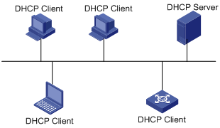

在DHCP的典型应用中,一般包含一台DHCP服务器和多台DHCP客户端(比如:PC和便携机),如图4-2所示。
图4-2 DHCP典型应用

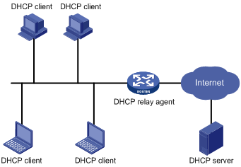

当DHCP客户端和DHCP服务器处于不同物理网段时,客户端可以通过DHCP中继与服务器通信,获取IP地址及其他配置信息,如图4-3所示。
图4-3 DHCP中继的典型组网应用

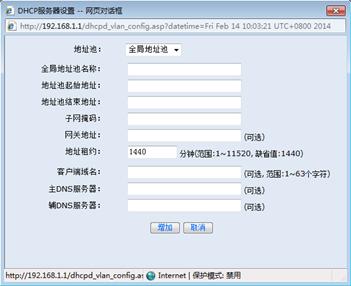

4.3.3  设置DHCP服务器
页面向导:接口设置→DHCP设置→DHCP设置
本页面为您提供如下主要功能:
·     显示接口地址池及全局地址池列表
·     设置接口地址池
·     设置全局地址池
页面中关键项的含义如下表所示。
表4-8 页面关键项描述
页面关键项
描述
地址池名称
选择需要在哪一个VLAN接口上创建DHCP服务器,一个VLAN接口上只能创建一个DHCP服务器
全局地址池名称
如果您选择全局地址池,请输入全局地址池的名称
地址池起始地址
DHCP服务器地址池的起始地址
地址池结束地址
DHCP服务器地址池的结束地址,地址池结束地址不能小于地址池起始地址
子网掩码
如果您选择全局地址池,请配置该全局地址池对应的子网掩码
网关地址
如果您选择全局地址池,请配置该全局地址池对应的网关地址,如果您不配置网关地址,有可能造成网络不通
地址租约
设置DHCP服务器分配给客户端IP地址的租借期限。当租借期满后,DHCP服务器会收回该IP地址,客户端必须重新向路由器申请(客户端一般会自动申请)
缺省情况下,地址租约为1440分钟
客户端域名
设置DHCP服务器分配给客户端使用的域名地址后缀
主DNS服务器
设置DHCP服务器分配IP地址时所携带的主DNS服务器地址
缺省情况下,非全局地址池的DNS服务器分配IP地址时所携带的DNS服务器地址为网关地址。全局地址池时,如果您不配置任何DNS服务器,有可能造成网络不通
辅DNS服务器
设置DHCP服务器分配IP地址时所携带的辅DNS服务器地址
