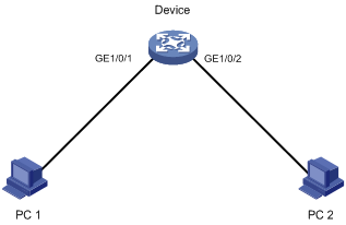

对Device进行配置,在星期一到星期五的上午八点到下午十八点开启GigabitEthernet1/0/1和GigabitEthernet1/0/2,其它时间关闭端口,以便起到有效节能的作用。
2. 组网图
图1-2 定时执行任务典型配置举例组网图
3. 配置步骤
