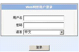

图5-1 搭建WEB网管远程运行环境
第四步:用户通过PC与交换机相连,并通过浏览器登录交换机:在WEB网管终端(PC)的浏览器地址栏内输入http://10.153.17.82(WEB网管终端和以太网交换机之间要路由可达),浏览器会显示WEB网管的登录验证页面(如图5-2所示)。
图5-2 WEB网管登录页面
第五步:输入在交换机上添加的用户名和密码,“语言”下拉列表中选择中文,点击<登录>按钮后即可登录,显示中文WEB网管主页面。
