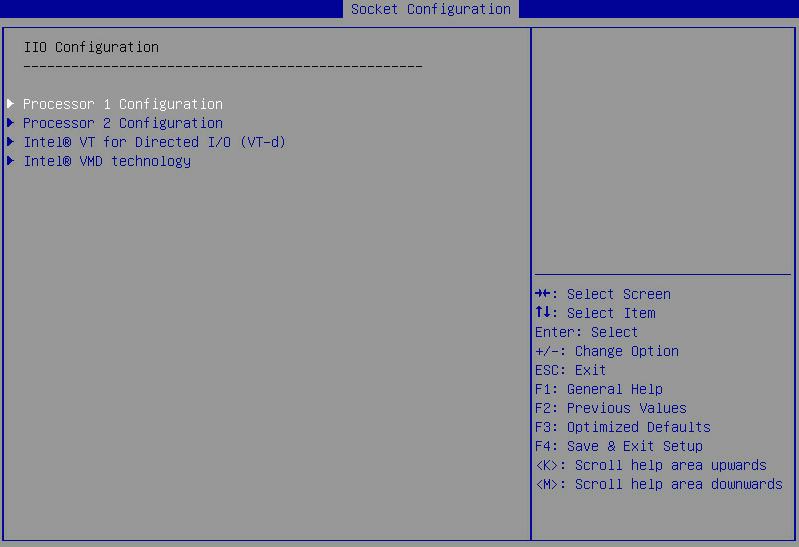

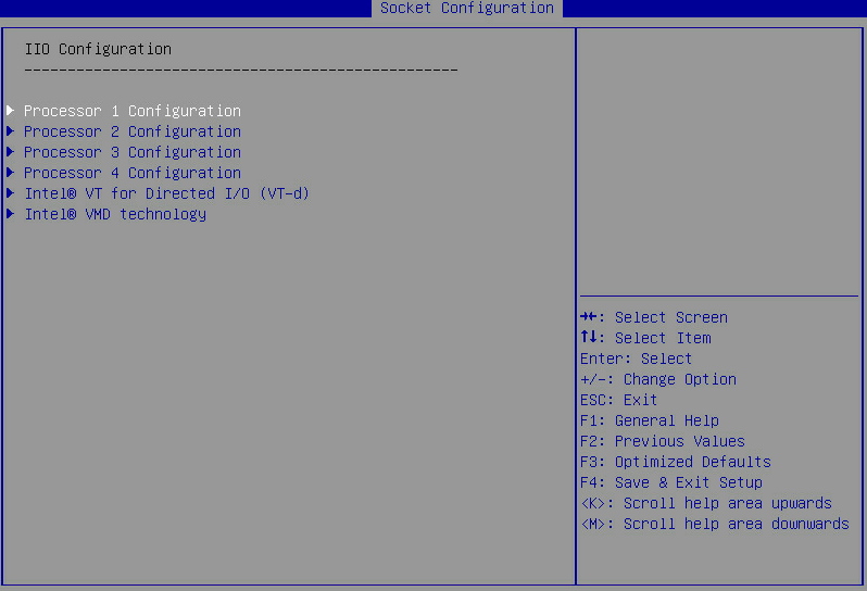

通过IIO Configuration界面,可以对PCIe插槽进行配置,包括PCIe端口链路速率、PCIe端口最大负载等。
IIO Configuration界面选项与安装的处理器个数有关,如图3-120和图3-121所示。具体参数说明如表3-109所示。
图3-120 IIO Configuration界面1
图3-121 IIO Configuration界面2

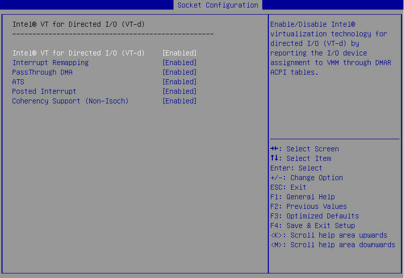

 Intel VT for Directed I/O(VT-d)界面
Intel VT for Directed I/O(VT-d)界面如图3-124所示。具体参数说明如表3-112所示。
图3-124 Intel VT for Directed I/O(VT-d)界面
表3-112 Intel VT for Directed I/O(VT-d)界面参数
界面参数
功能说明
Intel VT-d开关,启用后,支持此选项的管理程序和操作系统能够为定向I/O使用Intel虚拟化技术提供的硬件功能。用于提高系统的安全性和可靠性,并改善I/O设备在虚拟化环境中的性能,即使不使用应用此选项的管理程序和操作系统,也可以保持启用此选项。
当使用R8900 G3服务器时,建议保持此功能开启,菜单选项为:
·     Enabled(缺省):开启Intel VT-d功能
·     Disabled:关闭Intel VT-d功能
Interrupt Remapping
VT-d中断重映射支持设置。当使用R8900 G3服务器时,建议保持此功能开启。菜单选项为:
·     Enabled(缺省):开启Intel VT-d中断映射功能
·     Disabled:关闭Intel VT-d中断映射功能
PassThrough DMA
PassThrough DMA支持设置。菜单选项为:
·     Enabled(缺省):开启PassThrough DMA功能
·     Disabled:关闭PassThrough DMA功能
ATS
非Isoch VT-d引擎ATS支持。菜单选项为:
Posted Interrupt
设置VT-d Posted中断。菜单选项为:
·     Enabled(缺省):开启VT-d Posted中断功能
·     Disabled:关闭VT-d Posted中断功能
Coherency Support(Non-Isoch)
非Isoch的一致性支持。菜单选项为:
·     Enabled(缺省):开启非Isoch的一致性功能
·     Disabled:关闭非Isoch的一致性功能

bios中  socket 下有个IIO 选项
IIO Configuration
https://www.h3c.com/cn/d_202008/1318461_30005_0.htm
可以在这个手册中 直接搜 VT-D选项
