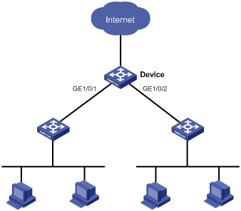

1. 组网需求
对端口GigabitEthernet1/0/1和GigabitEthernet1//2接收的HTTP报文流量进行限速,要求每个端口接收到的HTTP报文速率不能超过240kbps。同时,使用分层CAR来限制这两个端口接收的HTTP总流量不能超过320kbps,丢弃超过流量上限的报文。
2. 组网图
图11-2 and模式配置组网图
3. 配置步骤
