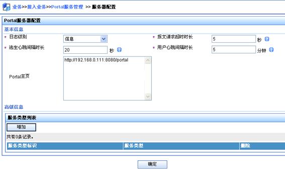

(1)     配置Portal server(iMC PLAT 5.0)
说明
下面以iMC为例(使用iMC版本为:iMC PLAT 5.0(E0101)、iMC UAM 5.0(E0101)),说明Portal server的基本配置。
# 配置Portal认证服务器。
登录进入iMC管理平台,选择“业务”页签,单击导航树中的[Portal认证服务器管理/服务器配置]菜单项,进入服务器配置页面。
根据实际组网情况调整以下参数,本例中使用缺省配置。
图1-6 Portal认证服务器配置页面

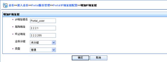

# 配置IP地址组。
单击导航树中的[Portal认证服务器管理/IP地址组配置]菜单项,进入Portal IP地址组配置页面,在该页面中单击<增加>按钮,进入增加IP地址组配置页面。
·     填写IP地址组名;
·     输入起始地址和终止地址。用户主机IP地址必须包含在该IP地址组范围内;
·     选择业务分组,本例中使用缺省的“未分组”;
·     选择IP地址组的类型为“普通”。
图1-7 增加IP地址组配置页面

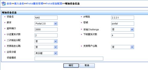

# 增加Portal设备。
单击导航树中的[Portal认证服务器管理/设备配置]菜单项,进入Portal设备配置页面,在该页面中单击<增加>按钮,进入增加设备信息配置页面。
·     填写设备名;
·     指定IP地址为与接入用户相连的设备接口IP;
·     输入密钥,与接入设备AC上的配置保持一致;
·     选择是否进行二次地址分配,本例中为直接认证,因此为否;
·     选择是否支持逃生心跳功能和用户心跳功能,本例中不支持。
图1-8 增加设备信息配置页面

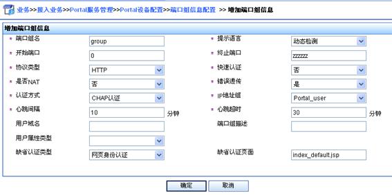

# Portal设备关联IP地址组
在Portal设备配置页面中的设备信息列表中,点击NAS设备的<端口组信息管理>链接,进入端口组信息配置页面。
图1-9 设备信息列表
在端口组信息配置页面中点击<增加>按钮,进入增加端口组信息配置页面。
·     填写端口组名;
·     选择IP地址组,用户接入网络时使用的IP地址必须属于所选的IP地址组;
·     其它参数采用缺省值。
图1-10 增加端口组信息配置页面
