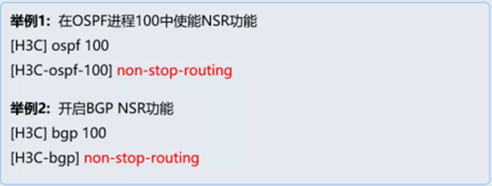

2.设备NSR配置检查
由于堆叠设备会涉及到主备倒换,存在路由协议的话可能导致协议邻居震荡,可以通过配置NSR提升可靠性。

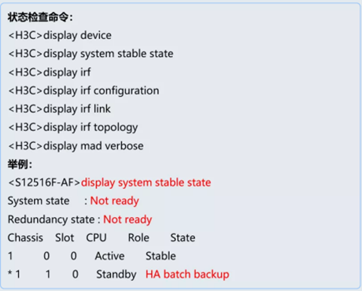

5.堆叠、协议状态检查及信息收集
堆叠升级前需要对设备单板状态、HA状态、堆叠状态及MAD状态进⾏检查,确保堆叠及MAD状态正常,具体命令回显参数可参考命令⼿册说明。
IRF 设 备 上 所 有 单 板 的 State 状 态 必 须 为 Stable,即稳态,除Stable外的其他状态均需确认原因,在恢复为Stable状态之前禁⽌进⾏IRF升级操 作。
如上举例中 HA batch backup为HA批量备份中,异常状态,其他状态说明参考命令⼿册。

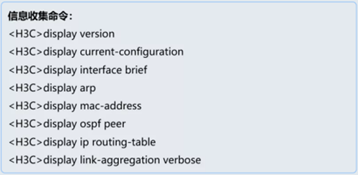

之后检查堆叠设备协议、端⼝、表项等状态是否正常,并进⾏相关表项信息收集,⽅便与升级后对⽐检查,如下列出常⽤信息收集命令,具体可根据设备应⽤进⾏相关状态及信息收集。

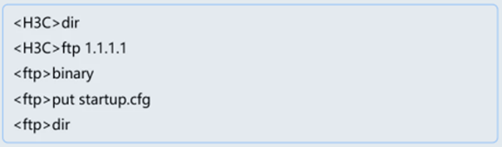

6.设备配置备份
设备状态检查均正常,设备具备升级条件下,保存配置,并将配置导出进行备份。

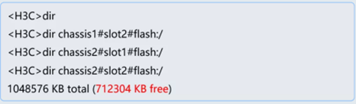

7.检查设备Flash空间并上传版本文件
使用dir命令查看设备当前系统文件,确认启动文件及配置文件名以及Flash的剩余空间,保证Flash有足够空间放入新的启动文件。

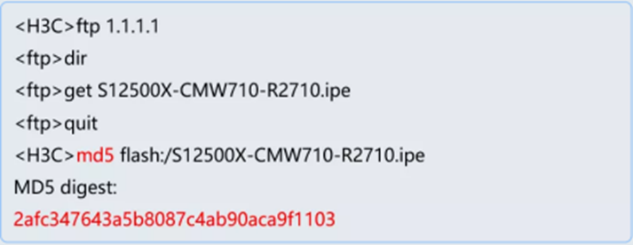

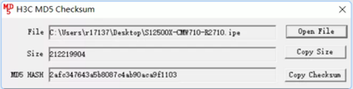

上传⽬标软件版本⾄设备,并通过MD5命令及MD5⼯具检查确认版本⽂件的完整性。
对⽐MD5命令及MD5⼯具⽣成的MD5值是否一致。

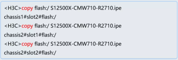

将软件程序⽂件copy到其他主控板。

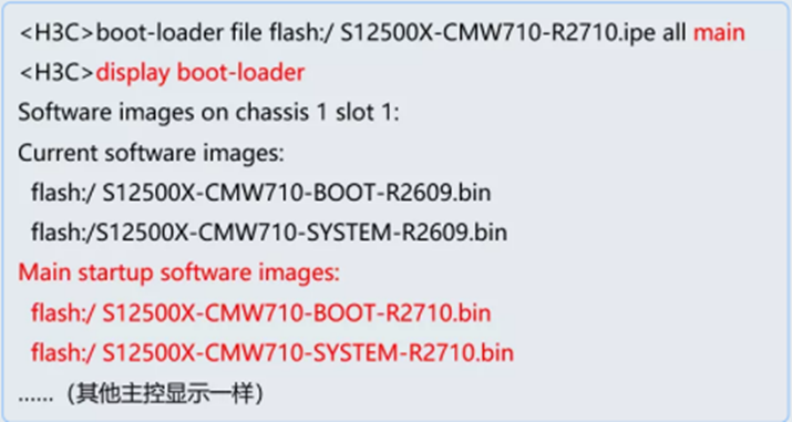

8. 指定⽬标版本并检查
⾸先指定⽬标版本⽂件类型为main,为主启动软件程序。然后通过display boot-loader确认所有主控引擎的下⼀次设备重启的主启动软件程序是否为⽬标软件版本。

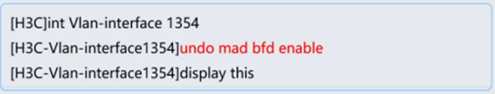

1.关闭MAD功能
此处以BFD MAD为例,关闭BFD MAD检测功能,并将BFD MAD线路拔掉。

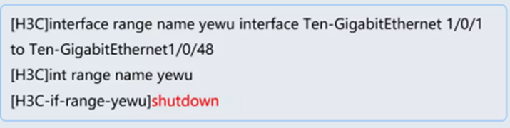

2. 关闭期望主设备业务端⼝并保存配置
关闭期望主设备上的所有上⾏及下⾏业务端⼝ (IRF端⼝除外),这⾥以Chassis 1作为期望主设备,Chassis 2作为期望从设备举例,关闭后验证业务是否有影响,此时需要做连通性测试确定⽹络是否可⽤(配置脚本提前写好,直接下发)。
确保业务成功切到另一台设备上,并测试正常,此时save保存配置。

升级完成,进⾏相关表项信息收集,与升级前进⾏对⽐检查,如下列出常⽤信息收集命令,具体可根据设备应⽤进⾏相关状态及信息收集。
