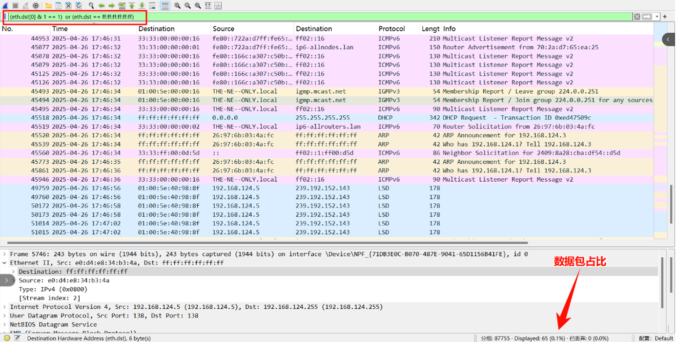

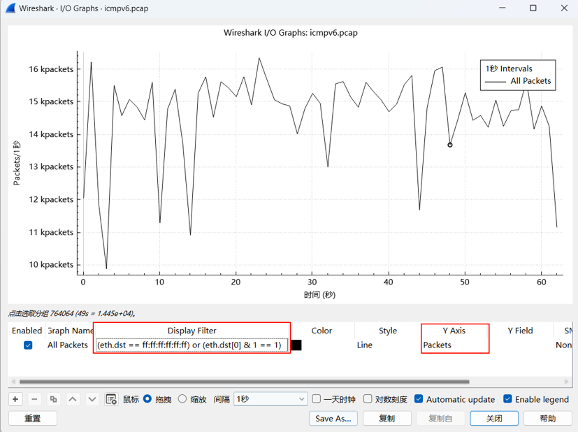

  • 方式一:抓包分析
需要将电脑连接到AP接入交换机配置端口镜像,使用wireshark软件抓包后查看广播组播数据包占比及pps,wireshark过滤广播组播数据包的过滤表达式:(eth.dst == ff:ff:ff:ff:ff:ff) or (eth.dst.ig == 1)
①查看广播组播数据包占比
②查看广播组播数据包pps

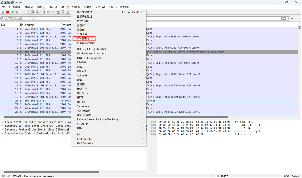

打开wireshark的统计-->I/O图表
过滤广播数据包并选择统计数据包个数,查看发包速率的变化趋势

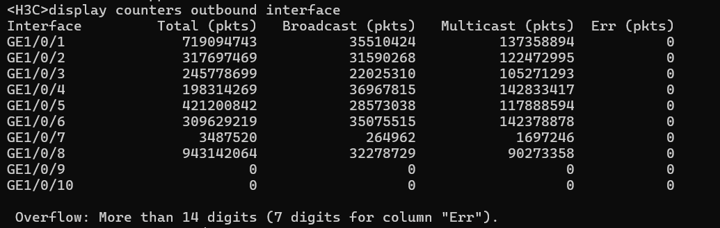

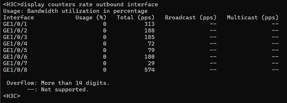

①命令行
display counters inbound/outbound interface //查看接口的入方向或出方向流量统计计数,可以计算广播组播数据包的占比
display counters rate inbound/outbound interface //查看接口的入方向或出方向流量速率

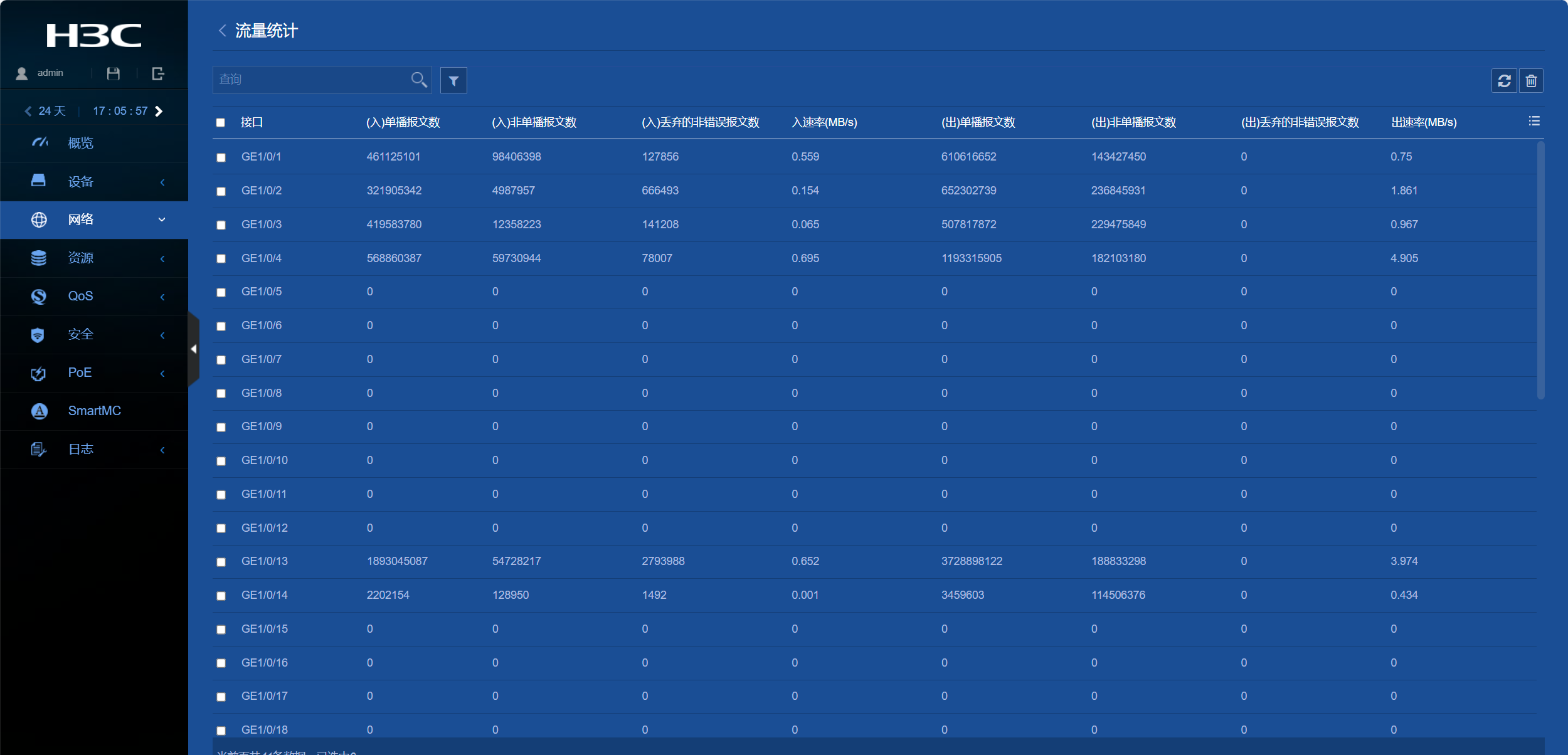

②Web页面
网络-->接口-->流量统计

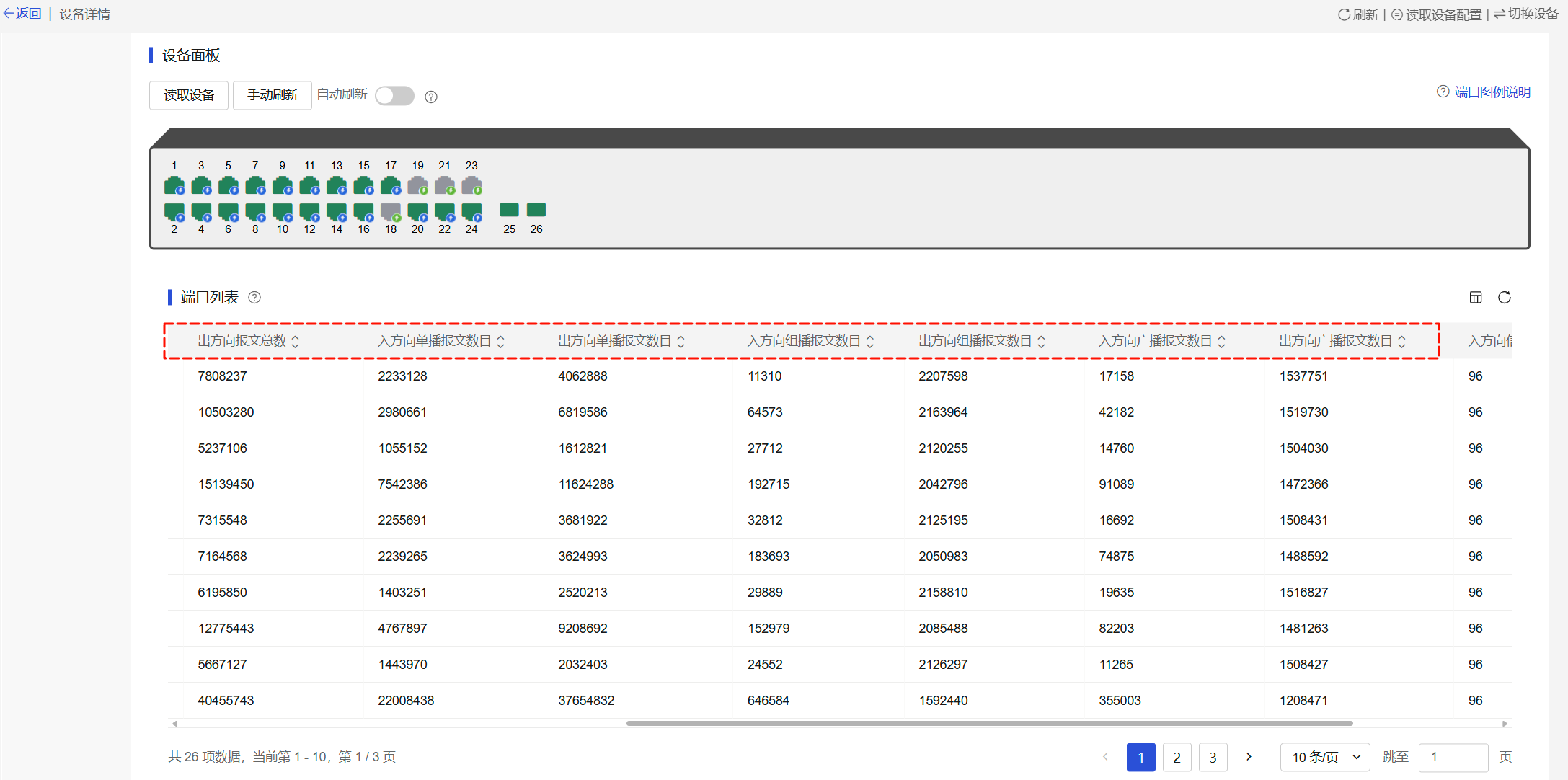

③简优云
设备详情-->端口列表
